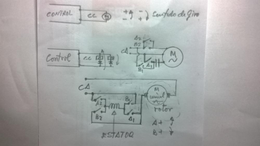

Hay situaciones en las que la ampliacion de placas es imposible, por lo que encuentro interesante reactivar este tema.
Si no se dispone de un dispositivo especifico para motores de alterna se puede adaptar un dispositivo ideado para motores de continua y no es muy complicado, la respuesta sera ligeramente mas lenta pero el seguimiento se fectuara correctamente.
La inversion de sentido de giro en un motor de continua se efectua mediante la inversion de polaridad en la conexion del motor, la inversion de giro en un motor de alterna depende del tipo de motor, los mas comunes de 'jaula de ardilla' y universales
-> si es un motor de 'jaula de ardilla' es un motor trifasico, dos fases (fase y neutro) corresponden a la alimentacion monifasica y una tercera fase, 'ficticia' obtenida porel desfase de una de las de alimentacion mediante un condensador.
-> si se dispone de un motor universal, (trabajan tanto a CA como CC, monofasicos con escobillas,taladros, minipimer ...) en los que el sentido de giro lo determina la interconexion de los debanados del estator con el rotor y en este tipo de motores tambien los reles antes mencionados pueden hacer la interconexion requerida para cada sentido de giro necesario.
Si se dispone de un circuito de control diseñado para trabajar con motor de continua cabe la posibilidad de colocar dos reles y dos diodos de manera que se active uno u otro segun la polaridad que el dispositivo empleado para control de motor de CC presente en su salida de conexion al motor, el motor sera limentado a corriente alterna y estos reles seran los encargados de la interconexion del condensador en el motor de CA de 'jaula de ardilla' o a la interconexion de los debanados rotor y estator de motor 'universal'.
Archivo adjunto 19284
Para el caso de motor de 'jaula de ardilla' debera ser un motor 220v/380v conectado en triangulo (220V), se perdera un 30% de potencia del motor y el valor del condensador sera de 70 uF / Kw o sea que para uno de 1.5 Kw se necesitaria uno de 105 micro faradios. la tension del condensador se eligira para 400v.
en este caso como el motor tendria permanentemente la tension de 220vCA conectada en dos de sus entradas y esto causaria una averia en el motor al carecer del par de arranque que le produce el condensador en la tercera fase, son necesarios habilitar los contactos A2 y B2 para que solo alimenten los arrollamientos cuando se activa uno de los reles de sentido de giro.
en el caso del motor universal esto no sucede ya que para cerrar el circuito de alterna es necesario que uno de los dos reles este excitado cosa que solo ocurre cuando el control active uno de los dos reles dependiendo del sentido de giro que le imprima.

Si es un motor de persiana es mas simple, solo tendrias que conectar los reles A y B al sistema de control tal como te indicaba y dado que el motor de persiana se gobierna mediante dos interruptore/pulsadores ( subida y bajada) solo tienes que utilizar un contacto de estos reles para activar la maniobra como si de un interruptor/pulsador se tratara.
Como indicas que tiene control de finales de carrera para empezar dejalos al maximo y cuando ajustes el mecanismo ya afinaras a su punto optimo de corten de la maniobra, aunque no estaria de mas que pusieras unos interruptores 'final de carrera' en la estructura cada uno puesto en serie con el contacto del rele de subida o bajada correspondiente, de manera que interrumpa el funcionamiento del motor al llegar a posiciones extremas. Luego puedes aproximar el ajuste del mecanismo de final de carrera propio del motor con lo que tendras una seguridad redundante.
