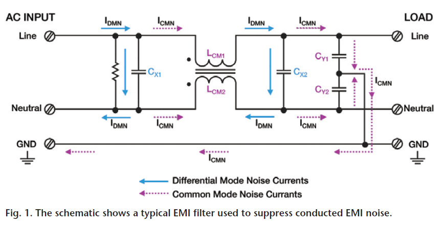

¿Me puedes pasar algun ejemplo de filtro de línea? No entiendo lo que me dices de que lo único que necesito es una tierra.

Archivo adjunto 19381
Los filtros filtran los harmonicos i el ruido. Lo que pasa que como todo la basura hay que echarla alguna parte i la echa por la toma de tierra. La idea es solo dejar pasar la onda senoidal para hacerla mas senoidal.

Hola, compré un filtro de potencia, y me he hecho una alargadera que lo lleva y lo conecta a tierra. Parece que funciona..
Bueno, en mi generador funciona, probaré con el de mi vecino.
Antes de hacerlo, conecté el generador a tierra porque según he estado leyendo, los generadores llevan la conexión a tierra entre otras cosas para sacar la basura de la señal, a través de un filtro de estos también. Pero aunque me pareció que era más estable la señal (variaba menos entre picos) parece que al generador seguía sin valerle.
Seguiré informando!
