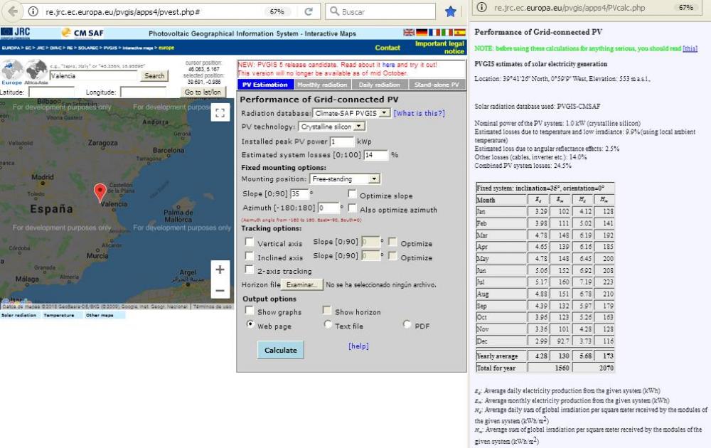

Ademas de no considerar almacenamiento para dos dias, que influira doblando la capacidad de la bateria e incrementando el nº de paneles necesarios dado que tienes que recargar esos dos dias de utilizacion en un solo dias de sol, tambien posiblemente partes de un error de radiacion, suponiendo que la localizacion corresponde a Valencia y que el mes de menos radiacion de los que pretendeis sacar datos es Diciembre, PVGIS da para ese mes un valor medio diario de 2.89 de HPS para una inclinacion de 35º cuando tu indicas 3.5, (ese 2.89 de HPS serian 3.26 para una inclinacion de 60º).
una vez calculado con ese criterio y aplicando un rendimiento del 80% sacas las necesidades de placa con los 3600Wh de consumo diario y calculas la capacidad de la bateria considerando para esta un porcentaje maximo de descarga ( 30% 40% ...) en base a como quieres que quede deteriorada la bateria al final de la prueba para reutilizarla o guardarla para otra prueba manteniendola con una corriente de carga de mantenimiento.
por mis calculos necesitarias unos 1.100Wp con una inclinacion de 60º un regulador de 40A (45A de pico maximo) y baterias de unos 375Ah para una DoD 40

Me rectifico con lo del perdón, pero según el IVACE, y AEMET, a 35°, y para Valencia, le corresponden 3,67 h, y yo por simplificar, puse 3,5h.
A 60° indica que son 4,18h.
Butoni, dice que el consumo diario es de 1560W, a pesar de que 24x60 da 1440, y Solflitos pone 3600??. Como quedamos??

Buenas a todos, este es mi primer post, me presento soy Butoni y estoy trabajando en una empresa de eficiencia y nos ha salido un trabajo de eólica, la cuestión es que vamos a instalar un equipo de medicion de datos de viento (un LIDAR) durante 3 meses para tener los datos y proceder a evaluar el lugar elegido a instalar el parque eólico. Resulta que el LIDAR trae consigo 4 placas de una Potencia pico cada una de 90 Wp y lo que queremos es suministrar al LIDAR la suficiente energía para que trabaje 24 h/día durante los 3 meses desde noviembre a enero.
Para eso hemos descartado las 4 placas y vamos a instalar nosotros nuestra fuente de alimentación FV aislada con baterías. Por eso, he calculado, mediante una excel, lo que necesitaríamos, pero tengo una duda.
Os comento, el LIDAR (trabaja en DC a 24 V) tiene una potencia de 60 W, como funciona 24 h considero que el consumo al día es de 1.560 Wh/día. HE considerado utilizar paneles de 12 V de 160 Wp. La radiación en el lugar durante estos meses es de 3,5 kWh/día a 35%. La energía generada en 1 módulo me salen 560 Wh/día sin considerar perdidas, por lo que para suministrar lo que queremos suministrar durante el dia necesitamos 4 paneles (20% perdidas). Así salen 4 paneles de 160 Wp (12V) los cuales se configurarían en 2 strings de 2 en serie cada uno.
Entonces me sale una capacidad necesaria en wh de 3900 considerando prof. de descarga de 60% y 1 dia de autonomía ya que si llueve no puede funcionar el LIDAR. Eso significa que necesitaría una capacidad de 162.5 Ah con 2 baterías en serie de 165 Ah cada una de 12 V. Faltaría el controlador de carga que sería el Tracer 3210A (100 V en abierto, Max PV input power en 24 V de 780 W, 30 A máx...).
Mi pregunta sería, si estaría bien calculado o por lo menos estaría bien planteado?
Muchas gracias con antelación y espero que algun experto amable me sepa solucionar la pregunta.
Saludos y buenas tardes.

Archivo adjunto 19213
Referante a los valores de radiacion que yo uso, PVGIS , este es el resultado; intentando obtener tus datos para indagar sobre las posibles discrepancias: con IVACE lo he intentado pero no me deja entrar en la zona de calculos " Parece que no tienes permisos para ver esto o que el contenido ya no está disponible." y de AEMET lo que encuentro es un pdf con tablas de datos en base a la Red Radiométrica Nacional (RRN) basada en la obtencion de datos en una serie de estaciones (59 segun leo) cuando el PVGIS esta apoyado ademas por los obtenido por satelites.
Con relacion a los datos : efectivamente 24 horas por 60 vatios son 1440 Wh, como el rendimiento supongo un 80% debemos contemplar este dato -> 1440Wh / 0.8 = 1800 Wh y como calculamos para almacenar para dos dias sin sapenas radiacion -> 1800 Wh x 2 dias = 3600 Wh.
la captura de pantalla representa una ligera variacion en el HSP: 2.99 respecto al de mi calculo al haber desplazado ligeramente al Oeste el puntero de localizacion ( circulo rojo) para que se pueda leer 'Valencia'.
Refente a la posibilidad de permitirse perder los datos nocturnos solo una pregunta ¿el sistema de recogida de datos reinicia una vez recuperada la tension de alimentacion y origina automaticamente el encendido del mismo manteniendo los parametros iniciales necesarios ? o ¿es necesario volver a iniciar y parametrizar el sistema?. yo supongo que no
