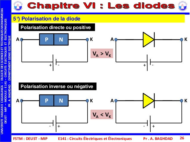

Desde luego que en una unión PN yo no entiendo el efecto de polarización como tu lo describes...
A ver si no nos estamos entendiendo. Voy a poner un ejemplo y me dices lo que piensas.
Tengo un panel de 36 células que en ese momento tiene una V0 de 19 V. Le coloco una fuente cc-cv en paralelo, limitando la corriente a un valor y voy subiendo la tensión. Según tú, ¿no circulará corriente en inversa por las células?
Polarizacion no hay interpretaciones
Por mucho que cambies el valor de Va siempre va a ser mayor que el de Vk por lo tanto no va a cambiar la polarizacion.

Pon numeros, cual es la Icc (suponiendo irradiacion constante) i Voc del panel (para simplificar vamos a hacerlo como que la curva es recta). Cual es la corriente programada de la fuente.
Unión P-N con Polarización Directa. Con la polarización directa, la unión p-n impulsa los huecos desde el material tipo p a la unión y los electrones desde el material tipo n a la unión. En la unión, los electrones y huecos se combinan de modo que se mantiene una corriente continua.
