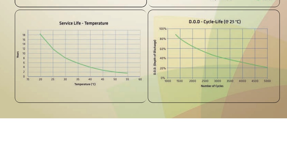

VGG
Ahora con lo de la temperatura me has dejado preocupado...jjj....
Pues haces bien en preocuparte, aquí te dejo una gráfica de la vida útil en función de la temperatura:
Archivo adjunto 19196

la temperatura siempre hablamos de la del electrolito....???? (20-25º ideal no)
Sí. Siempre es algo superior a la temperatura ambiente, dependiendo sobretodo de la intensidad de carga. Con ambiente me refiero a lo que rodea a la batería, no al exterior.

... aquí te dejo una gráfica de la vida útil en función de la temperatura
Mi batería está a 23-26C, gran parte del año; en los meses más fríos baja a 18C y en los más calientes, sube hasta 28C
Según la gráfica de Gabriel 2018, esto corresponde a una vida útil de ~12 años durante 6 meses, ~18 años durante 3 meses y ~9 años durante los 3 meses restantes; la vida útil media resulta ser de ~12.8 años, hasta un poco mejor que a la temperatura "nominal" de 25C, a la que corresponden 12 años de vida útil. Con eso me conformo ... :)

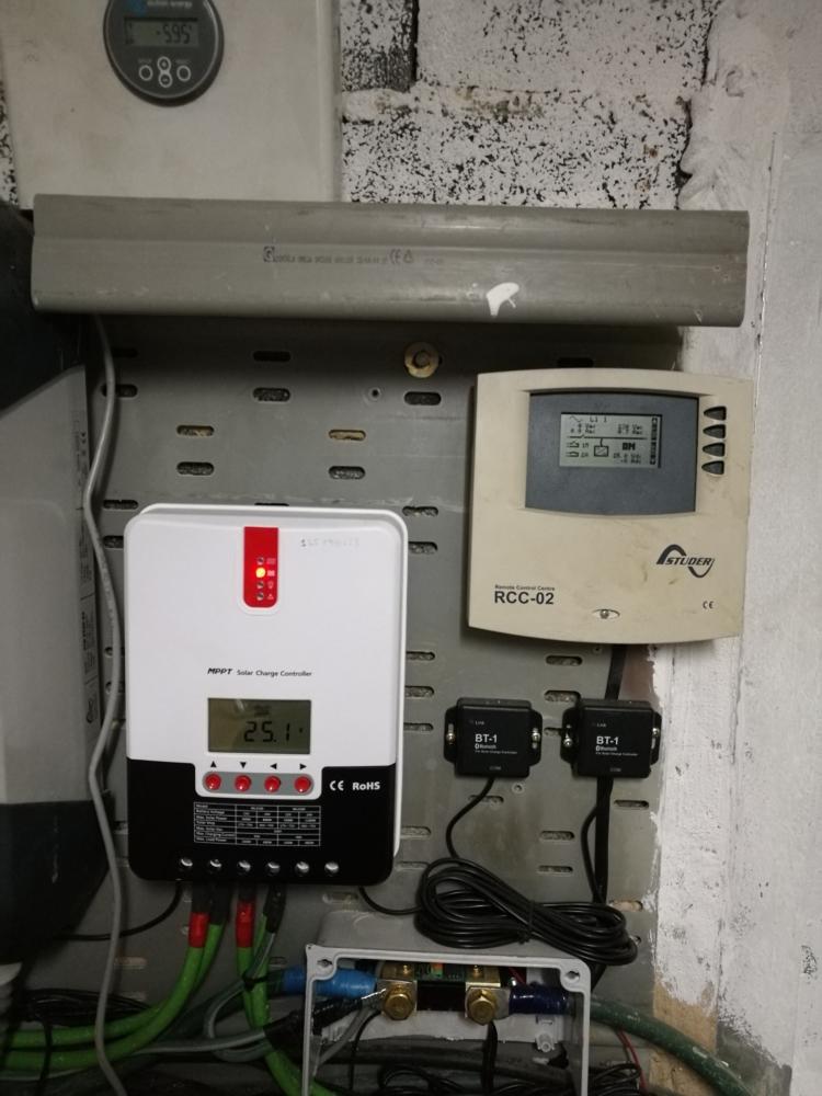

Buenas tardes, acabo de instalar el bmv600 que tenía por ahí, las baterías según la sonda del regulador me marcan 21°, por otro lado respecto a la Corriente que me marca el bmv me marcaba - 4.00ah, el rcc-02 del inversor me marcaba - 8.00Ah, esto quiere decir que se estaban descargando y no cargaban sifuciente,??? O es que no se habían dado las circunstancias aun para empezar el ciclo de carga??? No se si me explico..... Esto a pleno sol... Estaban en flotación.... Gracias!
Me parece que te has equivocado de post.
Tu BMV en este momento te dice que consumes 8Amp (4 de las placas, y 4 de baterias)
Mira un poco en tu bmv (state of charge). Si indica 100% (como estas en flotacion, parece obvio) entonces es normal.
Nota: El negativo del inversor, y los negativos de los reguladores estan en el mismo borno del shunt? Confirmalo.
Re: Opinión sobre mi instalación solar
No me he equivocado de post, puse que iba a instalarlo para comprobar la profundidad de descarga que hacía.
Si, los negativos de las salidas de los reguladores están junto el negativo del inversor al mismo borne de shunt, he cambiado el parametro de la capacidad a 800ah, (mis opzs 800ah c10), cuando estaban en flotación las he dejado sin carga alguna y reposadas 1h, luego he sincronizado el bmv600.
Luego he conectado el inversor.
Bien, el control del inversor, el rcc me marcaba 8ah de consumo de la vivienda, y el bmv -4ah..... Ahí tengo la duda.... Según he visto en tutoriales si el bmv marca negativo, (ya que marca la diferencia de lo que entra de lo q sale) es q las baterías están descargando.....
El soc estaba al 100% y había pleno sol.
Gracias otra vez....

Iniciado por VGG
Es que has escrito la respuesta que te "entrecomilla" briko en otro post :cool:
Iniciado por VGG
Pues parece que el BMV está diciendo que no tienes carga y solo consumo, eso a pleno sol es un error de funcionamiento del BMV...
También podrías tener el shunt al revés ¿?
¿Puedes poner una imagen del shunt? Es para salir de dudas...

El shunt esta bien conectado, lo he comprobado, mañana subo foto que me pillais fuera, antes de salir de casa, ya sin sol, el inversor marcaba los 8ah de consumo en la vivienda y el bmv600 marcaba -6ah..... Por la mañana compruebo a ver....yo lo achaco a la fase de carga de los mppt, que está tarde al estar en flotación los mppt, no metían amperios... No lo sé...

el bmv -4ah..... .... Según he visto en tutoriales si el bmv marca negativo, las baterías están descargando.....
A ver si confundes los A y los Ah
Si el BMV indica -4Ah indicaria SOC 99,5%.
Solo puede indicar SOC 100% y -4A (bateria descargandose).
tienes razón, el parámetro es "I" del bmv y según el manual son -6A, descargándose, SOC marcaba 98.5% , el monitor rcc-02, del inversor, un xantrex3500v/24v me marca 8Adc de consumo.
por eso mi duda de lo que marcaba esta tarde..... el bmv -4A, el inversor de consumo en vivienda 8Adc, si habia pleno sol, y las opzs estaban en flotación, no entiendo ese -4A que marcaba el bmv600, a no ser por el tema de los mppt que no estuvieran metiendo amperios.....
Archivo adjunto 19224

Era muy facil de liarse, los 2 hilos empiezan por Opinión...
VGG
Puede ser lo que dices.
-4 A es minusculo en comparacion con los 800Ah de la bateria, y los reguladores no reacionan mientras el voltage de la bateria este alto.
Y con tan poca descarga acumulada.(0,05/0,07%) el voltage sigue alto.
98,5% de 800Ah ..a las 9 de la noche..

Buenos días, hoy he comprobado con primera noche larga de este año, y al amanecer según el BMV 600 me marca un Soc del 93%, y una tensión de 24,6v..... Y el dilema el inversor me marca consumo en vivienda de 5Adc....y el BMV 600 "I"= -2A..... Está diferencia sigo sin entenderla, ya que todavía no había sol... Gracias a todos!
Ahora cargando, apagó inversor, para que solo cargue....y me marca el BMV 15'6A..... Pero los mppt me marcan 29A y el otro 32A..... Creo q algo no va bien..... Mucha diferencia... Cuando supongo debería marcar algo intermedio entre 29 y 32A.....
VGG
Algo me debo haber perdido, si un MPPT mete 29 A y otro 32 A entran a batería 61 A, no?
Si es mucha diferencia de medidas
Deberías de hacerle, si no lo has hecho ya, un calibrado de corriente 0 al BMV.
Deja todo desconectado de la batería, menos el BMV, evidentemente. Cuando lleve un rato la corriente que circula por el shunt debería de ser 0, le das a calibrado corriente 0 y a partir de ahí debería de medir bien.
Lo ideal sería poderlo comprobar con una pinza amperimétrica, pero si no tienes la opción...
Lo acabo de calibrar en el parámetro zero del bmv.... Y nada sigue marcando diferencia.... Ahora ya en flotación.... Le entran por un regulador 6A y el BMV marca 1'6A....
Le meto la carga.... Y consumo vivienda -7Adc....y el BMV marca -2'57A..... Por la sección del cable puede ser...??? La del inversor es más gorda que la que va de los reguladores al shunt....
¿Puedes poner una foto o esquema del conjunto? Es un poco raro tanta diferencia.
