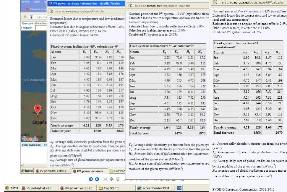

distribución en tejado de 4,5x9
Hola, me va a caducar el taco químico así que voy a empezar a subir las placas a esta vertiente que da al sur (en rojo):
https://i.postimg.cc/sgJb8Zgy/tejado.png
Mide 9 x 4,5 m., ¿Cómo las distribuiriais?, tengo unas 18 placas de 72 células, son de 80x150 cms aprox. Como el tejado está poco inclinado (15 º), había pensado en hacer aumentar la inclinación y hacer filas sin separación entre placas y con la suficiente separación entre filas para que no haya sombras y pueda caminar entre ellas, a falta de echar cálculos unos 40 cms entre filas. Pero entonces casi seguro que no me caben 3 filas.

Dejo una comparativa de produccion para diferentes inclinaciones 45º 15º 35º con datos sobre produccion para comparar puedes hacerlo tomando una columna (ejemplo Ed) y la comparas con la misma columna de las otras inclinaciones, como la relacion va mensualizada fijate en los meses que creas que vas a ir mas apurado y en vista de lo que resulte toma la decision que mas te pueda interesar.
las placas las puedes poner indiferentemete en vertical u horizontal, puede que en horizontal te cuadren mejor pues la parte mas estrecha estimo de unos 3m que quiza te quepan 3 filas apurando algo el pasillo a 30cm y en la parte de 4.5m te caben 3 filas con 2 pasillos de 40cm, como en 9m te caben 6 placas seguidas -> 3x6=18 placas)
tendrias que hacer unas graficas de como te quedarian las sombras con esta distribucion.
no aportas vista lateral para ver como termina el lado norte en la parte estrecha del sur pues si 30 cm son poco por la influencia de la sombra de la fila 1 podrias poner las filas 2 y 3 continuas, sin hacer forma de sierra como el resto y separadas de la fila 1 con un pasillo de 60cm. Tambien hay que ver vien como afecta la ¿chimenea? del lado oeste en la colocacion de las placas de esa zona.
Archivo adjunto 19163

Según esas tablas no creo que merezca aumentar la inclinación con todo lo que conlleva. Pero me da la sensación que sólo se ha tenido en cuenta el efecto geométrico (disminución del ángulo sólido por la inclinación), y no la tecnología de la placa. Si toda la pérdida fuera esa no los inclinaría.
La parte de 4,5 es por planos, o sea que en realidad es 4,5 * 1/cos(15ºC) = 4,65. Lo malo de esa medida es que si se ponen en vertical no da para tres filas, y si las pones en horizontal te gastas el doble en raíles y salvatejas.
