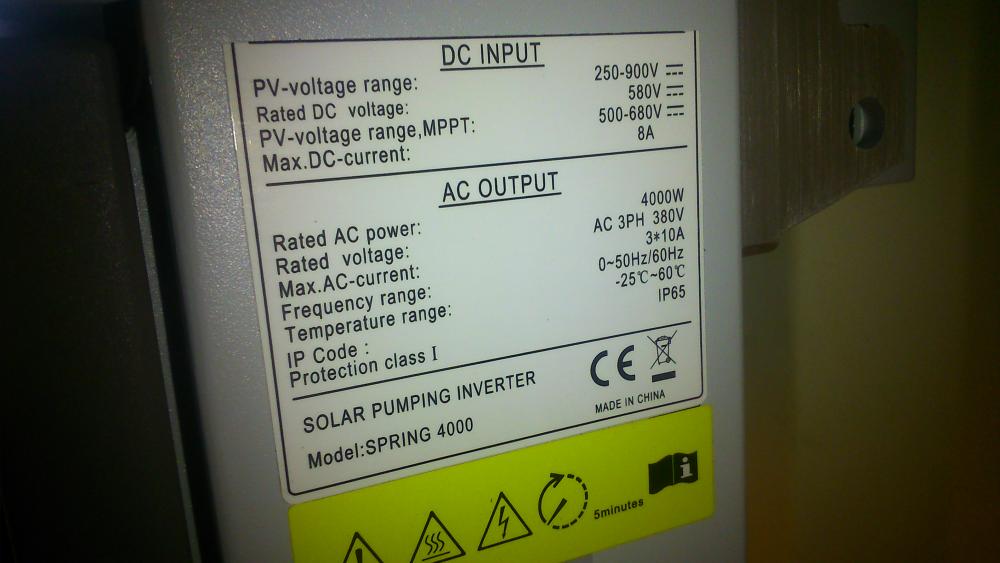

El inversor es un 4000 spring y la bomba trifasica de 3Cv a 2200w a 380v y tengo 16 placas de 24 voltios y 170W antiguas de athersa.

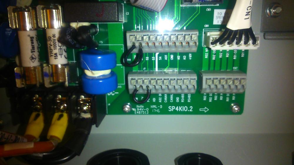

Para apagar y encender el variador, has de hacerlo sobre las entradas digitales del mismo, si quieres quita la tapa donde va la alimentación, haz una foto y la subes.

mando fotos variador
Archivo adjunto 19147Archivo adjunto 19148
Re: bombeo solar directo arranques constantes con poco sol.
http://shop.solar-center.ir/media/ed...r%20manual.pdf
Este es el manual, como ves, hay que hacerlo a través de los terminales COM y S1 a S4.
Según está, ves que está puenteado "com" con "s1". Para que veas como va, cógete un interruptor de la luz, mismamente, une com con un polo y s1 con el otro, y ya verás como lo enciendes y lo apagas con el interruptor. Luego sería hacerlo con un relé cuando se cumplan X condiciones. Cuidado con los cables de continua.
