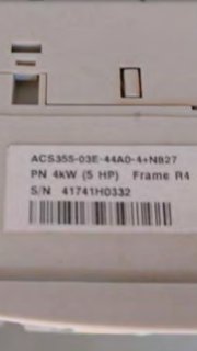

Archivo adjunto 19140
pues este es el variador modelo ABB ACS 355 O3E 44AO 4 + N827
soporta la carga o debiera de 28 800 kv de potencia de carga pico de las placas solares
y tiene que sumistrar electridad para sumistrar una bomba sumerjida de 25 cv
preguntaros como veis el dimensionado del variador?
se calienta como el infierno , en agosto a 80 grados y no es capaz de disipar el calor generado por el variador
no podemos ni cerrar los armarios
segun el responsable de **** ES NORMAL QUE LOS VARIADORES FUNCIONEN A ESA TEMPERATURA
PERO YO NO ME LO CREO
COMO VEIS LAS DIMENSIONES DEL VARIADOR ESTE DE LA FOTO PARA 28 800 KW DE POTENCIA DE PLACAS PARA UNA BOMBA DE 25 CV

Supongo que te referias a 28,8Kva de potencia aparente
No soy ningún experto ni en bombeo ni en variadores de esas características.
Me he descargado la hoja de datos de este variador... 460 pag. UFFFFFFF !!!
Derrateo:
La capacidad de carga se reduce si la temperatura ambiente del lugar de
instalación supera los 40 °C (104 °F),
Derrateo de temperatura, I2N
En el rango de temperaturas de +40 °C…+50 °C (+104 °F…+122 °F), la intensidad
nominal de salida (I2N) se reduce en un 1% por cada 1 °C (1,8 °F) adicional. La
intensidad de salida se calcula multiplicando la intensidad indicada en la tabla de
especificaciones por el factor de derrateo.
Ejemplo: Si la temperatura ambiente es de 50 °C (+122 °F), el factor de derrateo es
100% - 1 · 10 °C = 90% o 0,90. En consecuencia, la intensidad de salida es
0,90 · I2N.
Disipación de calor
Etapa de potencia :
~530W
Control:
~33W
Caudal de aire necesario para su refrigeración :
96m3/h
Está claro que si funciona con carga alta, ese armario necesita una muy buena evacuación / circulación de aire ( fresco?)
Temperatura ambiente de la zona o lugar donde esta el armario ?
No es extraño instalar intercambiadores de calor para refrigerar armarios de potencia...
Todo eso a plena carga...
Por otra parte, he visto que este variador SI es apto para campo solar, y para frecuencia de salida de 100Hz, otra cosa es que lo hayan programado bien y el proyecto sea correcto.. ¿?

No se dice nada de resistencia de frenado, reactancia DC, frecuencia de portadora, longitud total de línea, sección, control tensión-frecuencia, tipo de filtro de salida, frecuencia mínima de funcionamiento...
PD- Mosquera un poco que en la etiqueta aparezca "PN 4KW (5HP)
Y por ultimo, para PMSM del tipo "sensorless" se suelen utilizar controladores "dedicados".

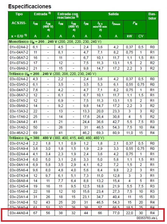

Si, tampoco entiendo lo poco que mi cansada vista puede leer de esa imagen tan borrosa...
pero al menos el modelo parece ser el mayor:
03x-44A0-4 67 56 38 32 44 66 77,0 22,0 30 R4
22Kw, 30CV, bastidor R4
No se que es lo de PN 4Kw como no sea lo del frenado

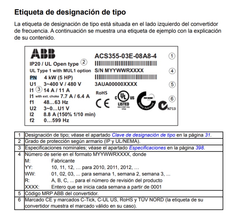

re: Mala experiencia contratación instalación FV para riego
Sólo comentar cosas del manual del susodicho variador---
Del manual:
PN Potencia típica del motor. Las especificaciones en kilovatios se aplican a la
mayoría de motores IEC de 4 polos. Las especificaciones en caballos de
vapor se aplican a la mayoría de los motores NEMA de 4 polos. También es la
carga máxima admitida a través de la conexión de CC común y no debe
superarse.
Archivo adjunto 19141

Especificaciones segun modelo de variador, leetelo tu mismo:
Archivo adjunto 19142
Definiciones:
Entrada
I1N Intensidad de entrada rms continua (para el dimensionado de cables y fusibles).
I1N (480 V) Intensidad de entrada rms continua (para el dimensionado de cables y fusibles)
para convertidores con tensión de entrada de 480 V.
Salida
I2N Intensidad rms continua. Se permite una sobrecarga del 50% durante un
minuto cada 10 minutos.
I2,1 min/10 min Se permite una intensidad máxima (sobrecarga del 50%) durante 1 minuto
cada 10 minutos.
I2max Intensidad de salida máxima. Disponible durante dos segundos al arrancar, o
mientras lo permita la temperatura del convertidor.
superarse.
R0…R4 El ACS355 se fabrica en los tamaños de bastidor R0...R4. Algunas
instrucciones y otros datos que conciernen solamente a determinados
tamaños de bastidor se designan con el símbolo del bastidor (R0...R4).
Lo que no entendemos es porqué en la etiqueta ( foto tuya ) pone modelo 44A0... y depués pone
PN 4KW ( 5HP ) cosa que no corresponde con el modelo ( ver tabla anterior ).

Ese variador dice en la etiqueta 5CV y la bomba es de 25CV, no se mucho sobre variadores pero me parece que algo no cuadra entre variador y bomba...

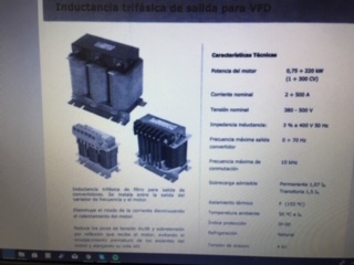

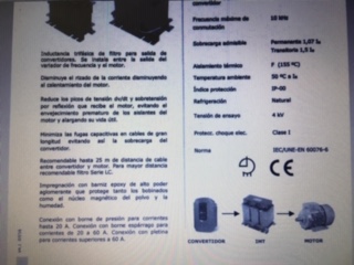

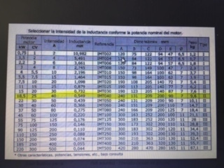

os adjunto el filtro que monto la empresa ****
os recuerdo que era para trabajar con el suministro de placas solares
28800 KW
el variador ??????? ya nos enteraremos de la potencia cuando un verdadero técnico nos desvele potencia ABB ACS 355 de la fotografía incorporada arriba
el filtro como lo preguntabais antes cuelgo una fotoArchivo adjunto 19149
Archivo adjunto 19150
Archivo adjunto 19151
Archivo adjunto 19152

os adjunto mientras develamos la potencia del varidor el filtro puesto en la instalaciónArchivo adjunto 19153
recuerdo 28800 kw de placas
25 cv de potencia de bomba, con 174 metros de cable desde el variador al motor
vamos concreta mente este Archivo adjunto 19154

Algún otro detalle que he visto sobre el variador,
en el tipo de modelo, las letras finales son +N827, que se refiere a:
Supplement
ACS355 Solar pump inverter (+N827)
Donde, entre muchas cosas, pone:
Purpose
The solar pump inverter is an enhancement of the ACS355 firmware. This supplement
manual intends to serve as a quick start guide for installing, commissioning and operating
the ACS355 solar pump inverter. This manual includes all the required parameter settings
and program features specific to the solar pump inverter.
y en otro apartado:
Solar pump inverter overview
The ACS355 solar pump inverter is a low voltage AC drive of 0.3 to 18.5 KW rating
designed to operate with energy drawn from photovoltaic cells (PV)...
Parece como si etiqueta, manual del variador y el del suplemento, se contradicen aparentemente, o alguno esta desfasado.
El manual del suplemento:
https://library.e.abb.com/public/de3...SUPPL_B_A4.pdf

Mira también la frecuencia de funcionamiento de la reactancia, la distancia máxima aconsejada de la misma y todo se verá agravado por la sección del cable, que me imagino escasa...
Pero bueno, ya entrará un entendido que confirme todo esto....
