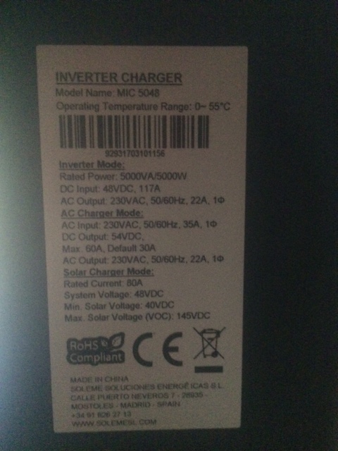

La sorpresa que me he encontrado es que en el menú 34 según el manual el valor por defecto es 58,4v y el rango es de 48v a 64v , pues solo me deja configurar de 48 v a 58,4v. A partir de ahí al intentar subir de 58,4 para llevarlo a un valor de ecualización de 61,5v que me gustaría configurar me lleva al inicial de 48v
¿A alguien mas le ocurre este error, o es que hago algo mal?

en el menú 34 ... solo me deja configurar de 48 v a 58,4v ... ¿A alguien mas le ocurre este error, o es que hago algo mal?
Te explicas muy bien, firouz, pero lo que comentas me parecía tan extraño, que he consultado el manual del Axpert MKS II
Efectivamente, este modelo mejorado de la serie Axpert tiene el corte por sobretensión a 66V y permite configurar tanto el parámetro #26 (tensión de absorción) como el #34 (tensión de ecualización) hasta 64.0V
Además, tiene PF1 y tensión FV alta; pero eso solo lo comento, porque no tiene que ver con el problema
Si tu ejemplar no permite configurar más de 58.4V, me parece que tendrás que reclamar al vendedor. Solo me puedo imaginar que la culpa la tenga un error de programación en el firmware
Nota: Los Axpert con corte a 60V tienen 58.4V como tensión máxima configurable. A ver si es un error debido a copy-paste ?

Pon foto de la etiqueta y dinos cual es la version U1 y U2 que aparece en el display.

Gracias Tejota, adjunto la etiqueta. Como le he comentado a el_cobarde a lo mejor estoy yo equivocado en el modelo que tengo, veamos si salgo de dudas con la etiqueta.
Las versiones son esta:
U1 74 00
U2 04 12
He vuelto a comprobar que el parametro 5 esta en USE, si es correcto.
Respecto a lo de la placa paralelizadora ¿entiendo que te refieres al complemento que se compra cuando quieres poner mas inversores?
estoy un poco pez, yo diria que no la tengo. Si voy equivocado me comentas. Si quieres quito la tapa al inversor y envio fotografia.

¿Quizas este equivocado en el modelo que tengo y es el modelo anterior? Pongo la etiqueta ...
Efectivamente, tu modelo no es el Axpert MKS II. Tu tienes el Poweramp MIC 5048, vendido bajo ese nombre por Soleme SL - Autoconsumo fotovoltaico - paneles solares - inversores victron.
Según los datos técnicos en www.solemsl.com, es un híbrido de la serie Axpert con regulador MPPT y PF1 (factor de potencia 1), pero que corta por sobretensión a 60V y solo permite configurar tensiones hasta 58.4V
Este híbrido no sirve para tu batería, necesitas poder ecualizar a 62V (2.58V por vaso)
Habla con tu vendedor, a ver si te lo cambia; hay un modelo muy parecido que corta a 66V
Si no es posible cambiar de modelo, necesitas un regulador externo o trabajar con solo 23 vasos (ver este hilo)

Con esos firmwares 74.00 son PF1 ( o sea de 5kW en 48V) pero con corte en 60V. Los PF1 (5 kW en 48V) con corte en 66V llevan todos 72.00 hasta 72.20. Lo del corte 60V o 66V es fundamental para tus baterias. Y no es cuestion de firmware, es de hardware. O sea que aunque cambiaras el software del hibrido para pasar de 60V se quemaria pq esta usando hardware antiguo que no puede superar los 60V en DC.
Yo intentaria que te lo cambiaran por otro que si supere los 60V. Te evitaras muchos problemas con esas baterias.

Si optas por Ali, cuida con esta otra tienda y este producto: https://es.aliexpress.com/item/ISola...528272356.html
Ese equipo es igual que el tuyo, corta en 60V pero no lo indica en ningun sitio (en alguna valoracion alguno ha protestado por esto) y el precio es parecido al que te puse yo de MPPSolar donde especifica claramente que corta en 66V.
De hecho hace unas semanas un conocido compró ese MPPSolar de 66V y efectivamente llega a esos voltajes, de momento sin ningun problema. Viene con un 72.10 de firmware principal que ya indica q pasa de 60V y un 4.12 de SCC. Le llego en 4-5 dias nada mas pagarlo y creo que le costó 575 euros ya que pilló un descuento de esa tienda en ali (suelen hacerla cada dos semanas, si pones el articulo en la cesta veras que va cambiando el precio cada semana) e hizo el pedido a traves de la aplicacion movil q te hacen otro descuento mas.
Tienes otro hibrido que es igual al de corte en 66V pero la configuracion de placas es seriada y no en grupos de 3 como tienes ahora. Eso implica q no tienes que paralelizar los grupos de 3 placas y que poniendo todas en serie te evitas menos cables y conexiones. Tiene una ventaja adicional y es que puede funcionar sin baterias siempre que la generacion solar sea mayor que el consumo obviamente. Y con generador o red se acopla esta al consumo que tengas junto con la generacion de placas.
https://es.aliexpress.com/item/MG-50...864019448.html Tambien de Alemania sin aduanas. Y un poco mas caro que el anterior pero no mucho.
