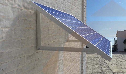

Es lo que estoy haciendo actualmente. Pero la "estética" no me deja mucho margen. Serán <1000Wp de más. Pero no me quejo, para nada. Con ~4800Wp en placa nos mantendremos muy bien a flote, con un consumo medio de ~20kWh/día. En verano mejor que en invierno, claro, especialmente porque la inclinación de las placas (la del tejado) es de solo 18°
Será algo parecido a esto: . . . . . . . . . . . . . . Archivo adjunto 19132
Me parece una solucion genial.
Algo asi tenia yo pensado hacer para ganar m2 de placa... que nunca son suficientes.
Pensad en las nuevas demandas con la movilidad electrica... asi que a tirar de placa todo lo que se pueda.
Y efectivamente no solo los precios han mejorado mucho, sino que el rendimiento tb ha mejorado... aunque como dicen, para encontrar los paneles del 20% de rendimiento,te cuestan el doble... tocará seguir esperando.
