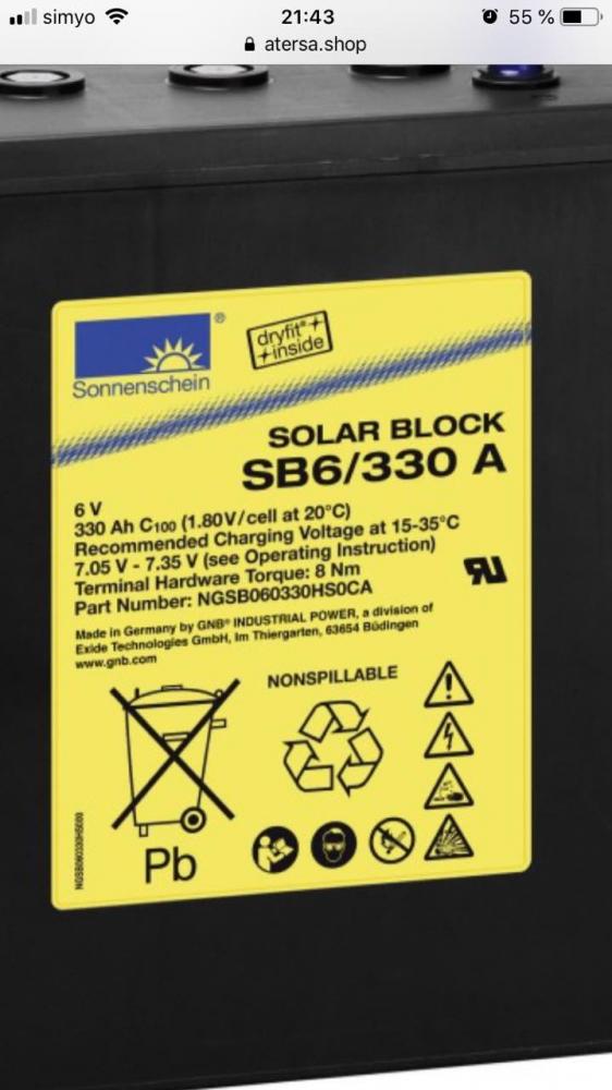

Una foto de la etiqueta de las baterias seria interesante para ver que voltajes recomienda el fabricante. Veo 1200 ciclos de vida al 60% DOD. Si descargas a esa profundidad te duraran dos años, quizas un poco mas. Si descargas menos y las cargas son correctas te duraran algo mas.

Buenos días, ahora mismo solo tengo conectado el híbrido por la noche, ha pasado de 26,1v a 25,1v en la noche, estas son las imágenes de las baterías y de las conexiones del híbrido
Archivo adjunto 19120
Archivo adjunto 19121
Re: Parámetros Axpert MKS 5kp 24
Yo pondria estos parametros. Segun la etiqueta de la bateria la Vabs=29,4V y Vflot=28,2V entre 15 y 35 grados. No mas de dos horas de absorcion al dia. Con una hora yo creo que iran bien. Eso la monitorizacion lo dira.... cuando se vea el perfil de carga y la Icola podras poner un tiempo adecuado medio de absorcion. La Icola deberia estar entre 5 y 10 A. Es la intensidad que marcaria el hibrido al saltar a flotacion.
