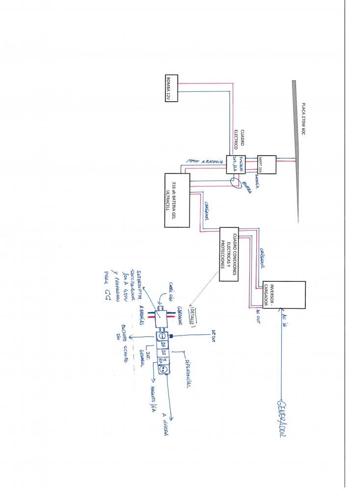

    BUenas de nuevo, vuelvo a la carga para definir mi compra de una vez por todas. Adjunto mi idea que supongo, o espero se verá mas claro. Como tengo a la jefa con el cuchillo para no gastar mucho, pues bueno, le doy muchas vueltas al coco. Tampoco quiero comprarme algo que me dure dos días. Con idea de que pueda llevarme lo máximo posible de los equipos instalados, de manera que no tenga que dejarlos y evitar los robos masivos de los simpáticos de lo ajeno.
    El dibujo que pongo era mi idea principal, esa la opción 1, la opción 2 es lo mismo sólo que en este caso, para reducir gastos, instalaría el inversor que tengo (no sé ni que marca es....) de 1500w onda pura (muchos watios para mi uso y consumo) y un cargador de baterías por otro lado, por separado vamos, con las correspondientes cables por separado que a diferencia de un inversor-cargador los llevaría en un solo par de cables de batería. y con la opción 2 tendría que añadir 2 cables de bateria mas.
    Luego pongo un pequeño detalle del cuadro de conexiones, con interruptor seccionador de 4 polos, de modo que ma valdría para la instalación por separado de inversor y cargador. El resto es para la salida de AC OUT (sería igual en ambos casos) con un schuko en carril DIN para conectar un enchufe normal cuando requiera el uso del inversor- interruptor general-diferencial-magenito 16A-schuko DIN para conectar el consumo de casa.
    Gracias por adelantado, a ver si me decido de algo por dios....

    Bueno, finalmente me he pillado un victron phoenix multi inversor cargador 12/800-35-16. Esperemos que todo vaya bien, xq para configurar este equipo hay que conectarse con un cable a parte que hay que comprar no? O tal como viene puedo instalarlo?
