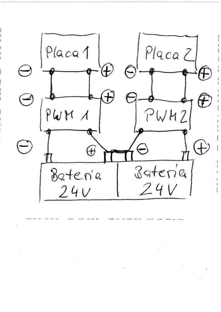

    Mi pregunta es más bien de novato ...
    Pienso que sí se puede hacer, lo que pregunto - pero quisiera asegurarme, antes de generar problemas ...
    Quiero conectar 2 paneles de 230Wp con 60 células (Vmp=30V) a mi sistema a 48V, para que apoyen en bulk y un poco en absorción. Dispongo de 2 reguladores PWM baratos, con autodetección de 12V/24V; no configurables, pero funcionando bien. Los dos reguladores son idénticos, como este: Regulador PWM 30A 12/24V
    Mi pregunta:
    Puedo conectar un panel a cada regulador y conectar los dos reguladores en serie a la batería de 48V ?
    Una de las dudas que tengo: Provocaría algún problema, si uno de los reguladores entrase en ecualización, pero el otro no ?
    O lo mismo: Si uno entra en absorción, pero el otro sigue en bulk? O uno en absorción y el otro en flotación?
    "En serie" significa unir el positivo del primer regulador con el negativo del segundo, y conectar el negativo del primero y el positivo del segundo a los bornes de la batería de 48V
    Nota: Esos reguladores tienen el negativo en común, es decir, el negativo del regulador es también el negativo del panel conectado

    No creo que se quemen, pero tampoco creo que funcione, ya que se queda flotante el nodo al que van la salida del primero y la entrada del segundo. Cómo corta por el lado alto, supongo que con Bootstrap, no veo como se va a cargar el condensador del segundo. Pero la vaca y sulfito controlan más, a ver qué dicen...
    Y sí llevo un cable desde el borne común de los dos reguladores (el positivo del primer regulador, que va unido al negativo del segundo) al punto medio de la batería?
    Por "punto medio de la batería" entiendo el puente entre al vaso #12 y el vaso #13. De esta forma el primer regulador vería 24V (del vaso #1 al vaso #12) y el segundo también vería 24V (del vaso #13 al vaso #24). Y los dos reguladores en serie trabajarían a 48V
    Yo creo que eso equivaldría a conectar los dos paneles en serie y conectar este string a un regulador de 48V ...
    Funcionaría este "invento" ?

    Yo tenía un regulador con ese tipo de carcasa de plástico creo que era marca JUTA ( no, no he cambiado la primera letra ) y el común era el positivo entre entrada y salida. Supongo que ya lo has comprobado bien tú que en tu modelo el común es el negativo.
    Conectar la salida de los reguladores en serie, sin poner el punto comun a batería, yo creo que se van a entorpecer mucho en su regulación, amén de que durante la conmutación de alguno de ellos, el otro reciba 48V o más en su salida, con resultados impredecibles.
    Otra cosa es que pasará cuando uno haga ecualización y el otro no, supongo que la bateria tenderá a un desequilibrio, dependiendo de la carga que inyecte el regulador.

    Realmente hace falta un relé? No veo ningún problema en que uno entre en ecualización y el otro no, por ejemplo
    (con el punto común de los reguladores llevado al punto medio de la batería, claro)

    Si las placas de cada regulador, estan desconectadas una de otra, sin ningun punto común, da igual, IMHO.
    SI, yo creo que si no hay conexión entre punto común de los reguladores al punto medio del conjunto de vasos, sería posible ( espècialmente en la conexión ) que algo hiciera pufffff.

    Sí, lo veo igual. El "invento" se puede realizar tanto si el común es el negativo como si lo es el positivo
    Cita Iniciado por Sulfato Ver mensaje
    si no hay conexión entre punto común de los reguladores al punto medio del conjunto de vasos, sería posible que algo hiciera pufffff
    De acuerdo. Realizaré el "invento" con esa conexión del punto común (reguladores) al punto medio (batería)
    Cita Iniciado por pac0 Ver mensaje
    ... por esos reguladores podría pasar teóricamente 48 o más voltios, quemándolos irremediablemente
    Efectivamente, este peligro existe, en principio. Pero se elimina, conectando el punto común de los dos reguladores (puente entre el negativo del uno y el positivo del otro) con el punto medio del banco de baterías (puente entre los vasos #12 y #13)
    De esta forma, ninguno de los dos reguladores puede ver 48V en ningún momento; cada uno verá 24V siempre
    Con esa conexión, los dos reguladores funcionarán correctamente, a no ser que los vasos estén desequilibrados en tensión

    El PV+ del regulador 1 al positivo de las placas. El PV- del regulador 1, dónde? El Bat+ del regulador 1 a 48V de batería. El bat-del regulador 1 a 24 V de batería. El PV+ del regulador 2, dónde? El PV- del regulador 2 al negativo de las placas. El bat+ del regulador 2 a 24 V de batería y el bat- a 0 de baterías.donde pone dónde, dónde va?
    Se une PV- de 1 con pV+ de 2?
    O cómo sería el esquema?
    Sulfato Invitado
    Predeterminado Re: Dos reguladores de 24V en serie a bateria de 48V ??
    Cambia de punto de vista, 2 instalaciones a 24V con sus respectivos vasos, regulador y placas FV , los unes por un punto que será el + de uno con el - del otro.

    Si las placas son accesibles, el punto medio, claro que se puede. Había interpretado que sólo tiene accesibles el positivo y el negativo del string.
    ... donde pone dónde, dónde va? ... Se une PV- de 1 con pV+ de 2? ... O cómo sería el esquema?

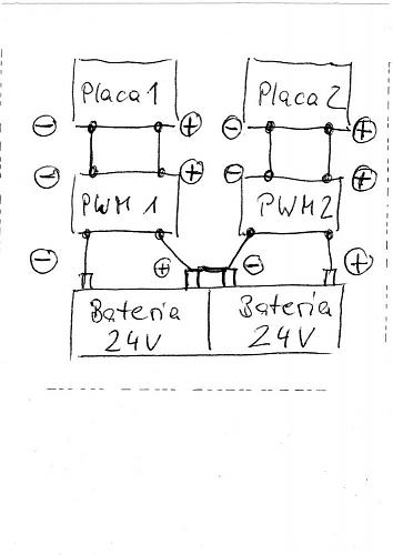

    Caray, tan mal me explico? Aquí os pongo un esquema; cutre, pero espero que se entienda

    A las 13.00 horas ya te había dicho que eso funcionaba.
    "Creo que sólo funcione si pones una placa a cada mitad de batería vía regulador."
    A las 13.00 horas ya te había dicho que eso funcionaba ... "Creo que sólo funcione si pones una placa a cada mitad de batería vía regulador"
    Pues mira, no había interpretado del todo bien tu respuesta - ya sabes: Esta noche he dormido poco y mal ...
    Entonces, damos por finalizado este tema "tan interesante": El "invento" funcionará - y punto !
