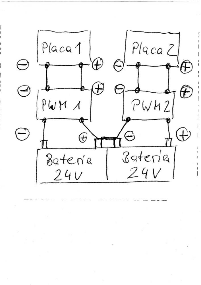

... donde pone dónde, dónde va? ... Se une PV- de 1 con pV+ de 2? ... O cómo sería el esquema?
Caray, tan mal me explico? Aquí os pongo un esquema; cutre, pero espero que se entienda
. . . . . . . . . . . . . . . . . . . . Archivo adjunto 19088

A las 13.00 horas ya te había dicho que eso funcionaba.
"Creo que sólo funcione si pones una placa a cada mitad de batería vía regulador."

A las 13.00 horas ya te había dicho que eso funcionaba ... "Creo que sólo funcione si pones una placa a cada mitad de batería vía regulador"
Pues mira, no había interpretado del todo bien tu respuesta - ya sabes: Esta noche he dormido poco y mal ... ;)
Entonces, damos por finalizado este tema "tan interesante": El "invento" funcionará - y punto !
