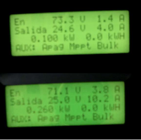

Tenemos opzs de 1260 en c10. Por la noche ya que nuestro consumo ronda los 35A por cada hora.
Cuando amanece solemos estar por 24.5-24.6V Cuando amanece se entiende que cosechamos 0A.
Cuando cargamos mas o menos lo que consumimos, nuestro voltaje, la tension sube a 25v.
No llevamos por delante 35 amperios hora, y la noche, en Octubra, es desde las 19 horas hasta las ..casi 8:30 de la mañana que empieza a entrar el primer amperio. O sea, 13 horas a 35A por hora. Suman mas de 400 amperios y las baterias son de 1260 en c10 a 24v. El 35% de la bateria la descargamos.
Como veis que me levante con la carga conectada a 24.5v? Entiendo que lo suyo, seria desconectar la carga, esperar unos minutos y medir voltaje, pero esto, en mi caso no es posible, ya que la carga son equipos de teleco y no se pueden apagar.
Como lo veis?

No eres novato, jordiet, y sabrás que intentar averiguar el SoC de la batería, midiendo la tensión, es poco fiable. Y mucho menos fiable, si hay un consumo de ~35A conectado ...
Te recomiendo olvidar la tensión, medir la densidad en todos los vasos y hacer tres pruebas:
(1) Medir la densidad al amanecer y comprobar si es igual en todos los vasos
(2) Medir la densidad al amanecer y reportar el valor medido. Así sabremos el SoC de tu batería
(3) Repetir los pasos (1) y (2), pero con la batería al SoC 100%, es decir, en flotación

La densidad siempre es correcta, la vigilo semanalmente, pero siempre llego cuando floto y esta a 1.29 ...
Eso significa que ya has hecho los pasos (3) y (4) y todo parece estar bien
En ese caso te puedo decir, que 24.5V con 35A de descarga corresponden al SoC ~80%, muy aproximadamente
Es decir, puedes estar tranquilo, que todo parece normal

Os explico el porque. En nuestra primera torre, pusimos 930A en c10. Nuestro consumo es poco, todo esta a 24, y me levanto a 25.1v incluso en invierno. Esto es porque el consumo es de menor de 8A por hora. Claro, 8 amperios x 14 horas, son 100A en una descarga muy lenta, y las baterias como digo, son de 930A en c10. A las 12 de la mañana ya flotamos.
Ahora me duele ver valores e 24.5v en otra torre, pero claro, en esta segunda torre, sacamos 35A cada hora.
Me duele ver esos valores, aunque me tranquiliza que el cobarde y diter diga que es normal.
En la torre que me levanto a 25.1 o 25.2 hay 14 paneles, flotamos incluso en muy nublado ja ja, así da gusto, ni consumen agua, y nos van a durar 25 años, ja ja. Incluso me atreví a soltar paneles 48 horas, y bajamos a 24.8v. Sin paneles!!!!! Y los equipos consumiendo esos 8A/hora, claro. Asi da gusto, verdad?
Re: Tension baterias al amanecer
jordiet
En nuestra primera torre ... me levanto a 25.1v ... el consumo es de menor de 8A ... valores de 24.5v en otra torre ... sacamos 35A
Tú mismo lo explicas: 25.1V con una descarga de 8A, pero 24.5V con una descarga de 35A. Esto es muy normal ...
