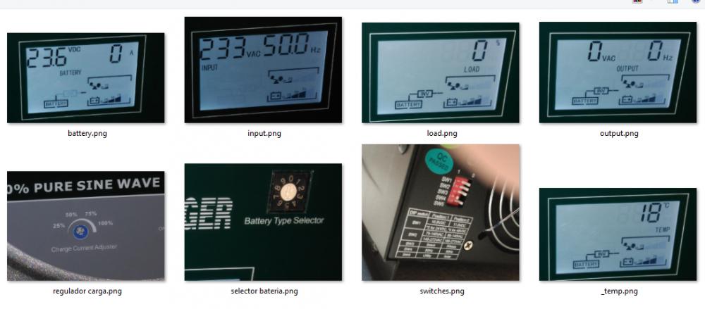

He estado tanto tiempo con problemas y configuraciones, que me he instalado un selector de fuente para hacer pruebas
El caso es que la pantalla no muestra apenas configuraciones, ni tan siquiera la energía que estás produciendo con los paneles.
He intentado sin éxito conectarme con el RS232 para ver si hay más parámetros de ese modo.
¿Alguna experiencia con este aparato?
¿Vale para gestionar mi instalación híbrida?
¿Qué hago mal?
Archivo adjunto 19064 Archivo adjunto 19065

Os paso captura de los únicos controles/configuraciones que tiene.
Archivo adjunto 19082
Archivo adjunto 19084

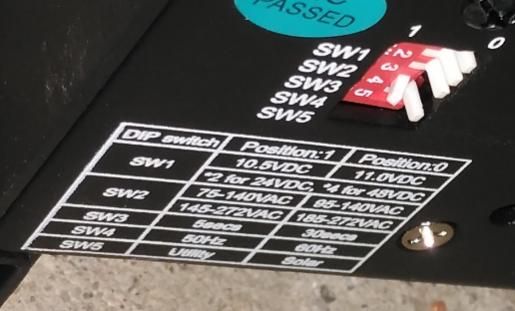

Hay un selector de tipo de bateria. Un switch que deja poner prioridad "utility/solar" y se acabó.
Ni siquiera en las pantallas se muestra la producción de tus placas en ningún momento. Ni el sentido en el que las baterías (carga/descarga) están funcionando.
En el anterior aparato yo configuré el límite de descarga que quería para la batería. Aquí no puedo configurar ese valor, con lo que los ciclos de descarga, si se activan... ¿cuándo se detienen?
Sigo sin poner conectarme con el RS232, lo que agrava mi situación de desconcierto. Realmente trae software para controlar ese puerto¿? Tampoco hay actualizaciones firmware en la página del fabricante.
¿A qué llamáis regulador? Este aparato tiene un configurador de % de carga de batería (manual, ver foto) y aparte se adapta al voltaje de mejor producción de los paneles (MPpT). ¿Qué más conceptos de regulador hay?

Hay un selector de tipo de bateria. Un switch que deja poner prioridad "utility/solar" y se acabó ...
He echado un vistazo al manual del Must PV30 y te doy la razón, pablete74: La configurabilidad es pobre y mal explicada !
Después de haber visto el manual, este híbrido me gusta bastante menos que antes ... :quemao:
pablete74
El límite de descarga de batería se configura con el dip switch SW1 (Low battery trip volt): En una posición del SW1, el corte por tensión baja es a 10.5V/21V/42V; y en la otra posición del SW1 es a 11V/22V/44V. No hay más!
pablete74
¿A qué llamáis regulador? ... ¿Qué más conceptos de regulador hay?
Tienes razón! En mi post #5 me equivoqué: El Must PV30 sí tiene regulador! En el manual se indica donde conectar las placas FV (pág. 11). Pero esto es un buen ejemplo de la mala calidad del manual: En la página 11 dice, que el FV+ se conecta en el segundo borne de la izquierda y el FV- en el tercero. Y en la pág. 10 dice, que en ese tercer borne se conecta la tierra del AC Input !!
Evidentemente, la pág. 10 está equivocada y la tierra del AC input se debe conectar al primer borne de la izquierda (digo yo)

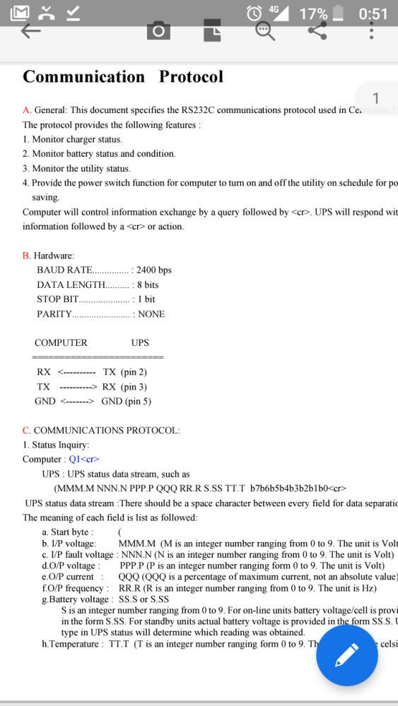

Me envías una captura de un documento explicativo del protocolo de comunicación por el puerto Serie. No entiendo muy bien tu pregunta.
Mi aparato trae el manual y el Power Monitor 1.0.56 en CD. La web ofrece esto:
https://www.mustpower.com/pv3000-mpk...nverter-1-6kw/
No se habla de ningún proceso de instalación del programa ni nada ni de los menús que accederás con el puerto COM.
El software de la web es una versión antigua del WatchPower (v1.07). Curiosamente el CD de la caja trae otro distinto, el Power Monitor 1.0.56. El manual es tal cual la version online, puedes repasarlo. La atención online es un robot... da bastante pena.
Archivo adjunto 19104Archivo adjunto 19103
http://web-venture-bcn.es/attachment...achmentid=3567
Mi única duda es que el watchpower depende de la máquina virtual de Java, y que este obsoleto paquete de software, por algún extraño motivo, impida el acceso a los puertos COM del ordenador sin que haya una configuración fácil para comprobarlo o revertirlo.
El cable USB-Serial te lo has de comprar tú ya que nadie actualmente tiene ese puerto DV9. Cuidado porque algunos chipsets no tiene drivers disponibles para Windows 8 y Windows 10. Es todo bastante "legacy". :-(
