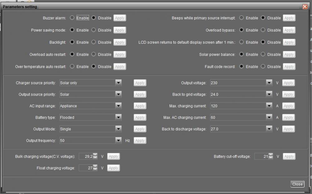

Bueno, pues tras lograr que en Autosolar me cambiaran el aparato antiguo (les agradezco su comprensión, ya que habían pasado los 14 días reglamentarios) me dispuse a instalar el inversor nuevo:
https://autosolar.es/inversores-carg...a-24v-mppt-80a
Este es el manual del mismo:
http://www.voltronicpower.com/oCart2...l-20161206.pdf
Más o menos el mismo modelo pero sin tanto ruido, más ligero y con el software Voltronic copiado de toda la vida.
Archivo adjunto 19451Archivo adjunto 19452Archivo adjunto 19453Archivo adjunto 19454

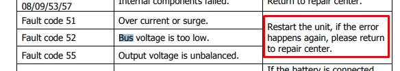

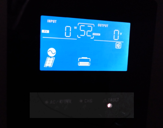

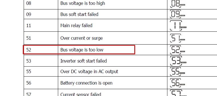

Mi gozo en un pozo. Errores varios, sobre todo el 52 (voltaje de bus bajo ¿?) y reseteo en bucle al principio en el modo Union Solar-Bateria (SBU) que en principio necesito.
Tocara investigar más otro día, pero es un culebrón que no le deseo a nadie. :pensive:
Eso sí, el WatchPower con el interfaz USB funcionó a la primera y puedo leer los datos desde el portatil sin problemas.

Lo del error 52 es algo que ocurre de forma aleatoria o es consecuencia de algo? Deberías vigilarlo.
re: Instalación y configuraciones con PV18 (3Kw, 5kw) y PV30
Gabriel 2018
Para empezar no sé de qué se trata. En el manual no explica nada. Es 100% aleatorio hasta donde yo llego, no coincide con ningún cambio en el consumo.

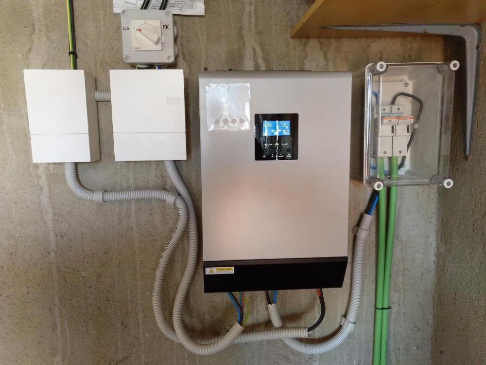

Esa instalacion la has hecho tu? O la ha hecho algun "profesional" ??
Porque estoy viendo "cosas" que a lo mejor explican el error 52.
El error 52 se da por un bajo voltaje DC en bus de alta. Digamos que ese bus nace de una elevacion (trafo HF) de voltaje DC de bateria hacia el puente inversor IGBT para sacar los 230v AC. Es decir, el puente inversor IGBT necesita de un minimo de voltaje DC para poder invertir y sacar los 230V AC. Presumiblemente por encima de los 350V DC. Si el voltaje DC medido en el bus de alta esta por debajo de esos 350V DC durante cierto tiempo el firmware del aparato lanza el error 52 desconectando el puente inversor IGBT.
Las lecturas "incorrectas" del voltaje DC del bus de alta pueden ser o bien por fallo del sensor que mide ese voltaje o bien porque verdaderamente no le llegan esos 350V DC procedentes de las baterias via trafo de elevacion de voltaje DC.
De la foto de instalacion veo que de los fusibles de bateria, que le entran con una generosa seccion procedentes de las baterias, en cambio, salen con una seccion "pirrica" hacia el hibrido. Y ademas a 24V, con un "par".
Mi teoria es que ante un consumo medio e incluso bajo, la caida de tension que tiene que haber en la entrada del hibrido hace no se lleguen a los 350V DC despues de trafo HF. Seguramente no lanze antes el 04 pq es mas rapido o sensible el 52 al no poder invertir. Puede que los tiempos de deteccion del error sean diferentes o incluso mucho mas cortos para el 52 en el firmware.
Hasta aqui mis dos centavos... y por supuesto todo lo anterior me lo acabo de inventar....

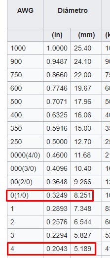

Muchas gracias por la aportación.
En efecto hay un descenso de calibre, aunque el cable no es tan fino tampoco. Al menos 5mm de conductor tiene.
Voy a revisar lo que pon el manual, porque pone algo de este tema. Gracias!

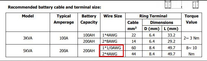

Descenso de calibre dice !!! Anda y pon unos cables verdes como los que van a la bateria.
Madre del amor... minimo 50 mm cuadrados.
pablete74
Archivo adjunto 19469Archivo adjunto 19470
El Manual habla de 8mm mínimo y el que está puesto es de 4mm en efecto. Desde luego es un punto a descartar.
Los creadores de la tropelía son éstos: Home
Corté relaciones con ellos por otras barbaridades, pero de esta no me di cuenta. Gracias de nuevo.
Home
En cuanto pongas cables doble de gordos (o mas) de los que van de los fusibles DC al hibrido se te acabaron esos problemas. Pero no te preocupes que saldran otros. Podrias abrir las cajas esas blancas, a ver qué sorpresas hay mas ??
Y otra cosa.... como configuras el hibrido ?? A mano o a maquina ?? Te lo pregunto pq configurar el hibrido con el watchpower hace llorar al niño Jesus.

Si el inversor te ha dado más de una vez el error 52, yo intentaría cambiarlo. Pese a tener esos cables con una sección tan pequeña, antes del error 52, te debería haber saltado el de baja tensión de batería.
