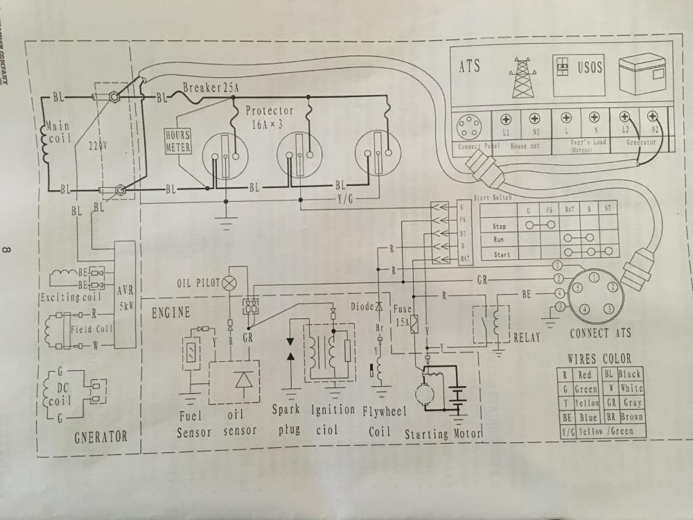

Pongo el esquema del generador por si es útil Archivo adjunto 21055

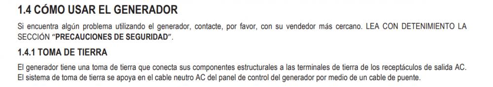

Primero verifica esto q pone en el manual del generador:
Archivo adjunto 21057
Eso indica que un polo del AC 230V del generador esta a tierra. Es decir entre ese polo y tierra tiene que haber cero voltios en alterna. Ese sera el neutro del generador y es el que habra que respetar en la entrada del hibrido.
Si esto no ocurre y no hay cero voltios entre uno de los polos del generador y tierra es que la AC del generador es flotante respecto a tierra. Pero el manual dice que el neutro va a tierra en el generador mediante un puente. Habra que ver si ese puente esta o no esta.
