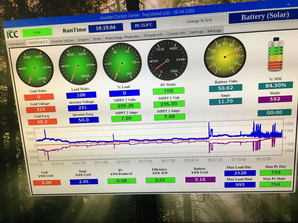

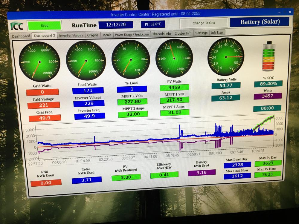

Re: Aislada en La Rioja, ayuda para dimensionar
Wifi
Creo que a veces no le llega bien la señal ( y eso que están relativamente cerca) pero tengo esa impresión. Si veo que sigue fallando me plantearé pasar un cable ethernet para solventar el problema.
Bueno pongo dos fotos de las 9 de la mañana y la segunda ahora a las 11, creo que vamos bien.
Ha salido el sol y se nota.

Pon el cable RJ45, asi no te fallara tanto en remoto. Entiendo que la conexion a internet es minimo un adsl de 850kb de subida.
En paralelo no deben de meter el neutro a tierra en modo bateria. Y es algo que todavia no le encuentro una explicacion logica. Mientras un single si que lo hace, en cuanto pones modo paralelo deja la AC OUT flotante en modo bateria. En bypass tendras el neutro a cero procedente de la red. De todas formas si el diferencial de salida de los hibridos hacia la casa actua en modo test en modo bateria no deberia de haber problema de seguridad.
La ecualizacion la puedes hacer manual o automatica (cada 30 dias). La manual se hace si mides densidades y hay mucha disparidad por cargas no completas durante muchos dias. Creo que es el ultimo parametro para hacer la ecualizacion manual. Por defecto esta desactivado EDS. Activandola es EEN. Creo que es el 39.NODERED y el Autoconsumo Fotovoltaico
