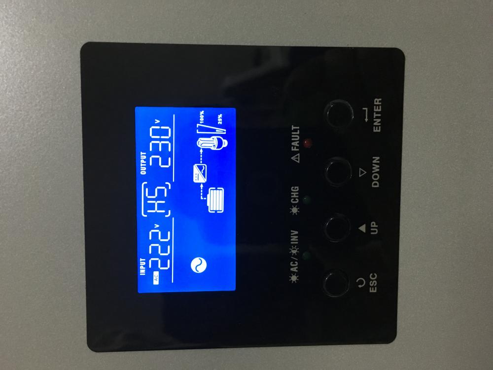

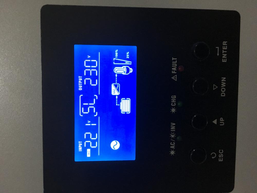

  17. #92
    Txusma_1963 está desconectado Forero
    ago 2018
    Calahorra
    76
    Predeterminado Re: Aislada en La Rioja, ayuda para dimensionar
    Si Tejota están paralelizados, pongo fotos.
    Sin embargo ahora que es de noche y tiramos de baterías La Luz es más estable.
    Mañana pongo vídeos de los dos inversores trabajando con la solar para ver si todo está correcto.

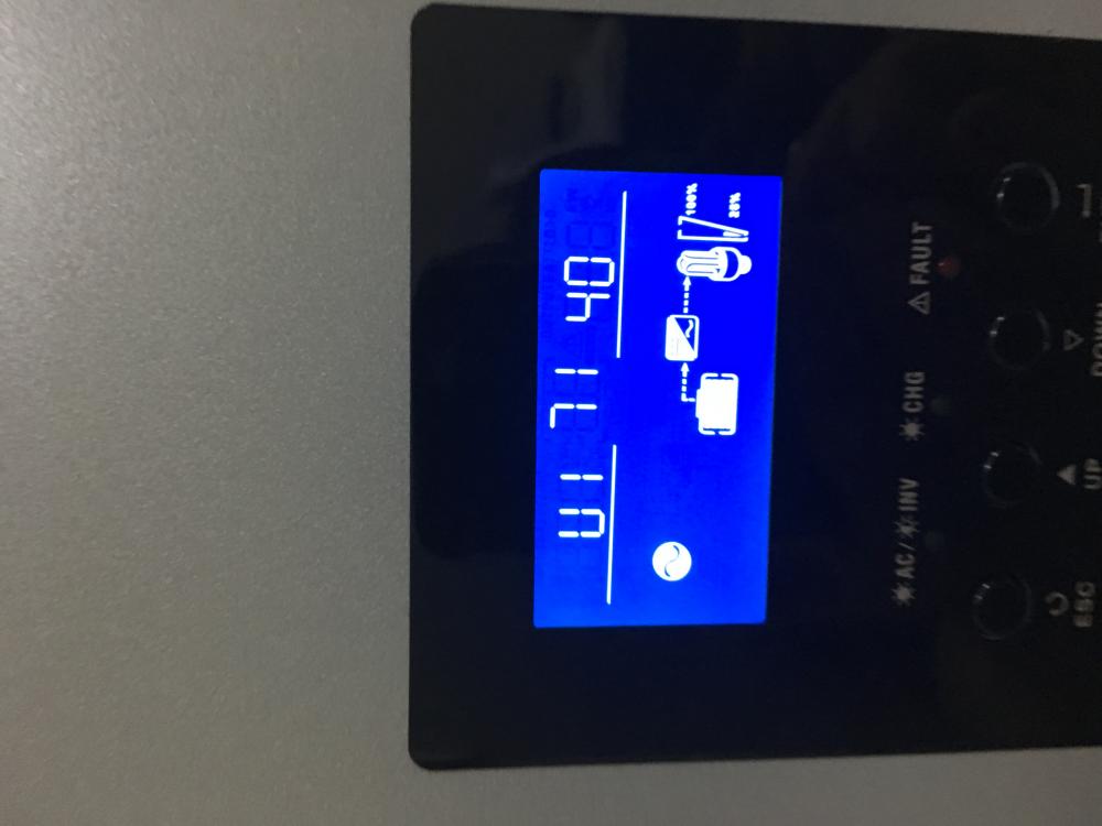

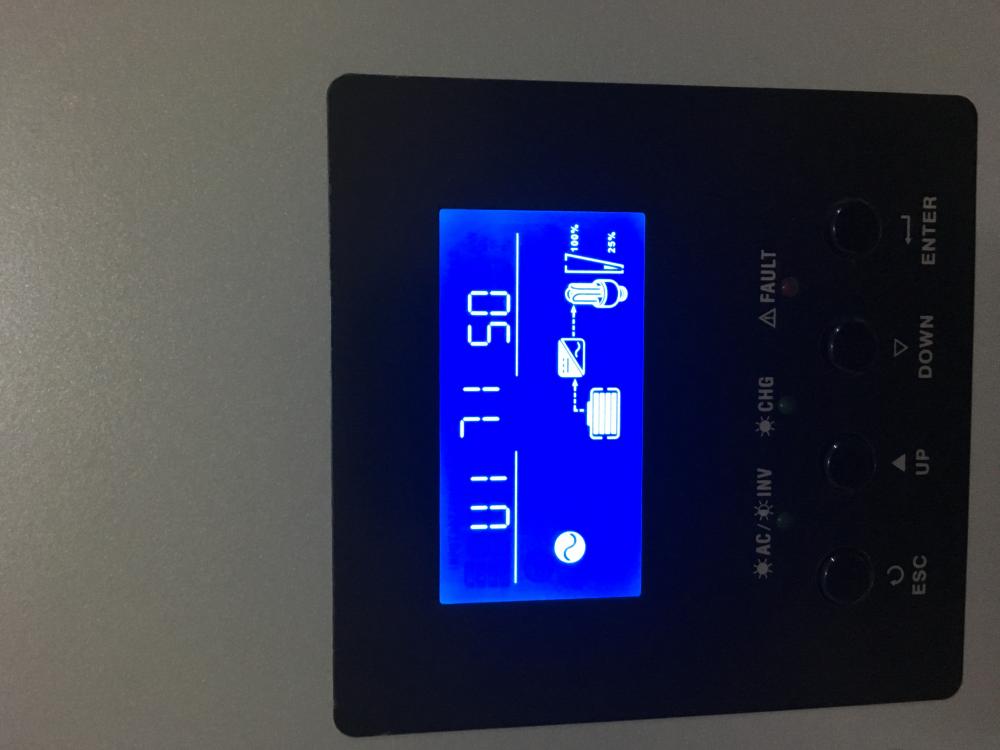

  19. #94
    ago 2018
    Calahorra
    76
    Son los números que salen en la primera pantalla dándole a la flecha una vez hacia arriba??
    Aislada en La Rioja, ayuda para dimensionar-245af455-0f2e-4593-8aea-5b33450f58d4.jpg
    Aislada en La Rioja, ayuda para dimensionar-88dd1585-5d3f-403d-bc59-01d3ae21a99e.jpg
  20. #95
    Avatar de Tejota
    ago 2015
    Inmortal Ciudad de Zaragoza
    3.411
    Pues son diferentes. Y eso puede ser un problema.... Lo del error 72 y ese parpadeo esperemos que no tenga nada q ver con los firmwares diferentes en cada hibrido.
    Yo se lo comentaria al de la tienda. Para un paralelo correcto ambos hibridos tienen que llevar el mismo firmware.
    Con Sol te apareceran otros numeros del tipo 4.xx en U2.
