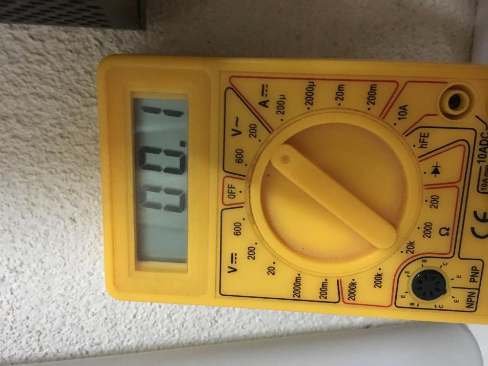

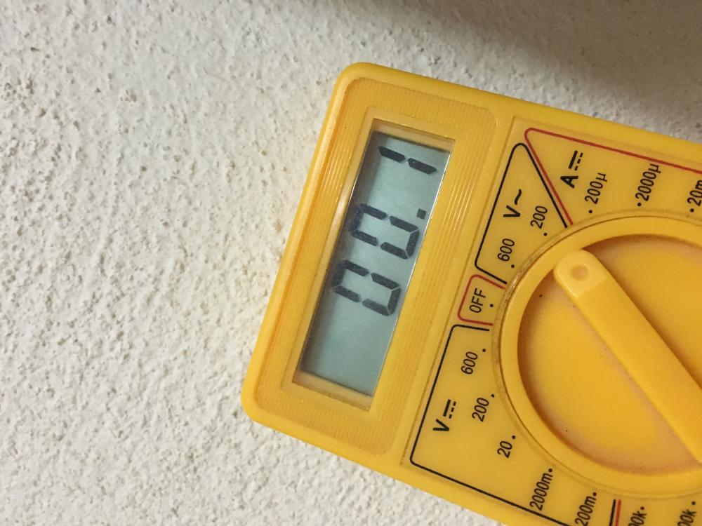

Ahora que me acuerdo.... falta hacer una prueba de neutros a tierra. Esos hibridos en single, o sea cuando no estan en paralelo tiran a tierra el neutro en modo bateria y solo en modo bateria. En line mode nunca lo hacen ya que se supone que el neutro ya esta a tierra desde la red.
La prueba que hay que hacer es si estando en modo bateria (SBU) el neutro de salida es cero voltios respecto a tierra (chasis de los hibridos). Si no es asi (unos 100V) quiere decir que en paralelo no tiran a tierra el neutro y dan una salida AC flotante. Esto puede ser un problema de cara a los diferenciales y algun electrodomestico rarito tipo calentadores, estufas supermodernas. Verifica el test de los diferenciales en este modo a ver si saltan....
Y si no saltan los diferenciales dandole al test en modo bateria habra que poner una grounding-box para que lo haga.
Re: Aislada en La Rioja, ayuda para dimensionar
A ver Tejota si te he hecho bien la prueba pues mis conocimientos tanto de electrónica como de electricidad son muuuyy limitados.
He puesto la punta negra del multimetro en la tierra de salida de los dos inversores y la punta roja al neutro de la salida (output) de los dos inversores y el resultado creo que mejor con imágenes.
Archivo adjunto 20077
Archivo adjunto 20078
En cuanto al ruido yo también creo que el mismo ruido que el del otro hilo, así que mañana me pondré en contacto con el vendedor (rebacas) a ver qué me dice porque a mi tampoco me gusta nada el ruidito en cuestión.
Muchas gracias Tejota, te mantendré informado y espero haber realizado bien la prueba anterior.

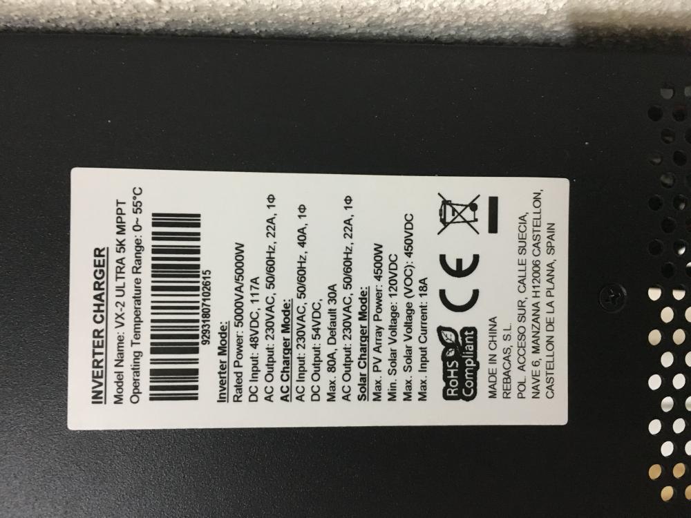

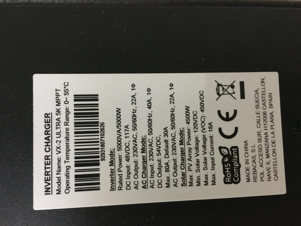

Pues no , el máster va como una seda pero es esclava pues ya ves cómo ha salido.
Les he hecho una foto para que no haya duda, la primera es la del máster que acaba en 26 y la del ruiditos es el acabado en 15.
Archivo adjunto 20079
Archivo adjunto 20080
Pues son del mismo mes de fabricacion.

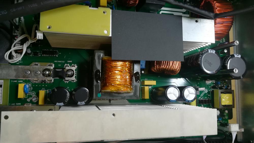

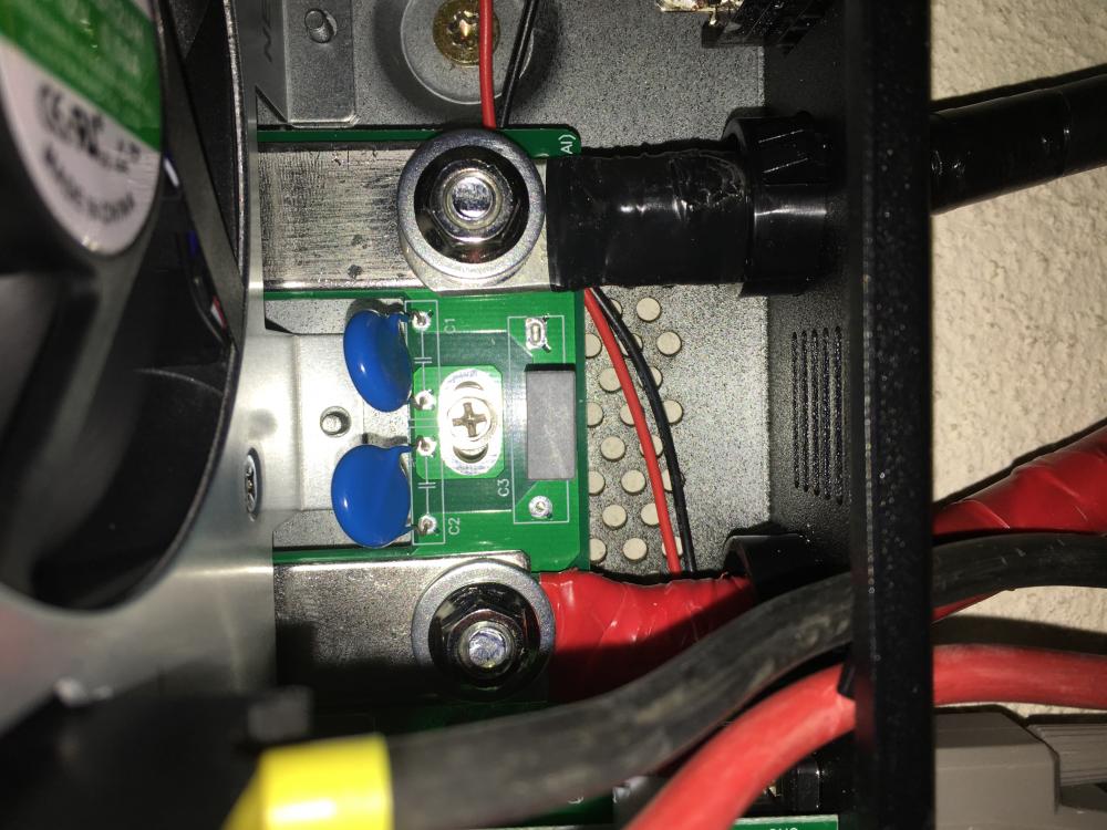

Pues si el de recambio es como el master, eso implica algun componente defectuoso en el que te han cambiado.
Ademas ese ruido es de chisporroteo de falso contacto. Me sorprenderia alguna soldadura defectuosa. Pero si la hubiese algo fallaria y habria un mal funcionamiento de algo.
Tambien me recuerda el tipico ruido que hacen las chapas de los trafos si no estan bien fijadas.
Esos hibridos llevan un trafo de aislamiento en el bus de alta para volcar todo que venga del regulador solar a la entrada del puente inversor.
Pfff a ver si va a ser ese trafo..... adjunto foto:
Archivo adjunto 20088
Es que mas cosas ahi dentro no se como pueden hacer ese ruido.
3 Archivos adjunto(s)

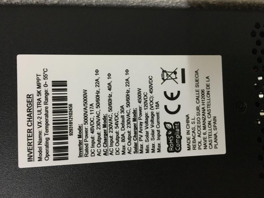

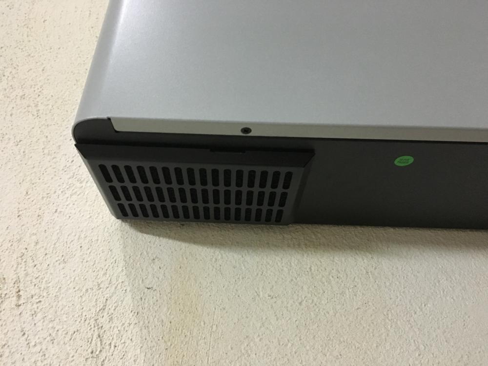

Bueno pues ya ha llegado el nuevo inversor y aunque es un poco tarde me ha dado tiempo a montarlo y probarlo, primero el solito y luego una vez paralelizado. Parece que va bien y no hace ningún ruido extraño.
Si que le he sacado unas fotos pues el modelo es unos meses más nuevo (según pegatina de garantía) y tiene un par de detalles distintos.
Las salidas superiores llevan unas rejillas con filtros y entre las conexiones de los cables de baterías hay una placa con “algo” de electrónica.
Parece que ya está todo correcto pero tengo que esperar al viernes para conectar los inversores a la casa.
Por cierto una pregunta , pueden estar los inversores en marcha sin conectar la entrada y salida de red? Así irían cargando las baterías que están a 51v según el bmv de victron
Archivo adjunto 20090
Archivo adjunto 20091
Archivo adjunto 20092
