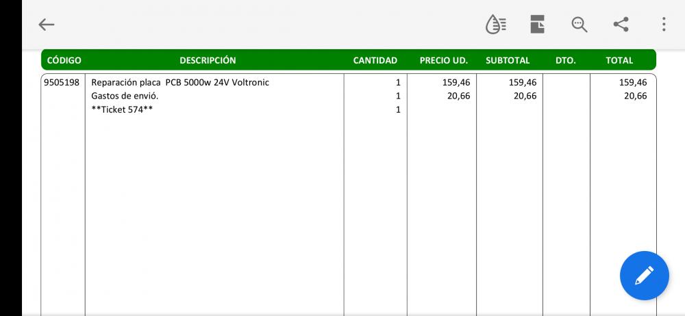

error 51 te voy a contar lo que me pasó a mí con error 51 este verano después de llamar al servicio técnico y seguir unas pautas que me hicieron seguir como cortarle la entrada de paneles durante 3 minutos luego cortar las baterías durante otros 3 o 4 minutos y dejar el inversor completamente parado no sé si fueron 10 minutos enchufar el inversor sin cargas dio igual el tema no se solucionó y al poco tiempo saltaba el error 51 con lo cual lo tuve que mandar al servicio técnico y la broma me costó 217 € qué es lo que me dijeron que costaba la placa que me tuvieron que cambiar el inversor es un axpert mks 5000 va por si te sirve de algo
