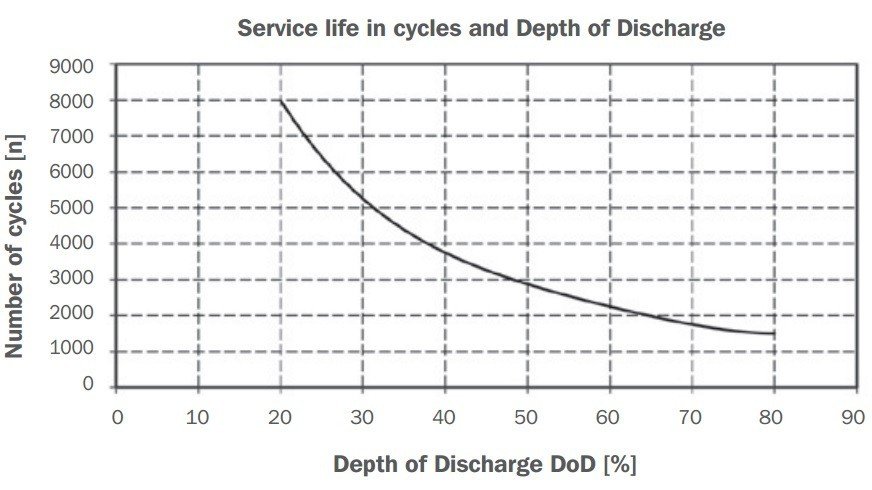

Archivo adjunto 19039
Pues sí parece que la batería tiene unos kwh a entregar en su vida útil y que poco afecta la profundidad de descarga:
8.000X0.2= 1600 ciclos completos.
3.750x0.4= 1500 ciclos completos.
2.250x0.6= 1.350 ciclos completos.
1.500x0.8= 1.200 ciclos completos.
Si a eso le unimos, que por cada 10ºC sobre 25ºC la vida se reduce la mitad, pues llegamos a lo que comentaba Pidjey sobre las baterías de las carretillas. Si no podemos asegurar una refrigeración, quizás lo más rentable sea diseñar la instalación para DODs del 50%?

Gabriel 2018
Así lo habia interpretado siempre: La vida útil de una batería (de plomo-ácido) corresponde a cierta cantidad de kWh ciclados; unos pocos más si las descargas son menos profundas (en tu ejemplo 1600 vs. 1200 ciclos completos)
Gabriel 2018
Quieres decir, que la batería puede durar más, ciclando al DoD 50%, que ciclando al DoD 25% ?

No entiendo lo que dices. La temperatura afecta igual, tanto si las descargas son del 50%, como si son del 20%
En números para tu ejemplo:
- Ciclaje del DoD 50%: 1400 ciclos completos a 25C, pero solo 700 ciclos completos a 35C
- Ciclaje del DoD 20%: 1600 ciclos completos a 25C, pero solo 800 ciclos completos a 35C
No veo ninguna ventaja de ciclar al DoD 50%, en comparación al DoD 20%

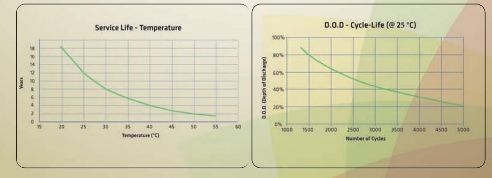

No, no es lo mismo. Si la batería se descarga al 20% en principio, duraría 2,5 veces más que si se descarga al 50%. La temperatura afecta de forma inexorable a la batería, a lo largo del tiempo. Esta gráfica lo muestra bastante bien:
Archivo adjunto 19040

La gráfica de temperatura es para sistemas tipo SAI. No incluye el ciclaje.

Gabriel 2018
Entonces no lo habías expresado correctamente, en tu post #27 ...

Este es tu post #27 completo:
Gabriel 2018
Creo que no vale la pena discutir sobre este detalle ...
... pero yo interpreto "por cada 10ºC sobre 25ºC la vida se reduce la mitad" tal como lo he puesto en mi post #35
