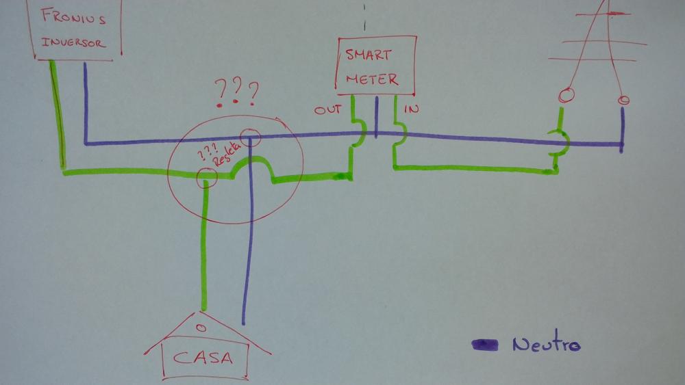

Hola a todos, ya tengo mis 19 placas, el fronius y el smart meter 63 A-1. Estoy perdido con la conexion al smartmeter con la red y al fronius. Si alguien tiene experiencia esquematica y me lo puede explicar, supermegagradecido. Os adjunto un esquema de la idea que tengo de como, a ver que opinais, si lo hago correcto. No tengo nada claro, donde estan los interrogantes. Un clema? y a correr? Entiendo que el smart meter hace que me entre mas corriente de red cuando me baja la solar.
Espero poder sacar luz y saber hacerlo para aprender mas.
Gracias de antemanoArchivo adjunto 19329Archivo adjunto 19329

Mírate el manual de instalación y supongo que te indicará que instales un "breaker" a la salida del de red. Como son 19 placas, con un magnetotérmico de 25 A supongo que es suficiente. A la entrada del magneto pones L-N del inversor de red y a la salida del magneto unes los L-N de la red con los L-N de las cargas. Puedes aprovechar para poner un cuadro e instalar los dispositivos de protección contra sobretensiones que te recomiende el fabricante.

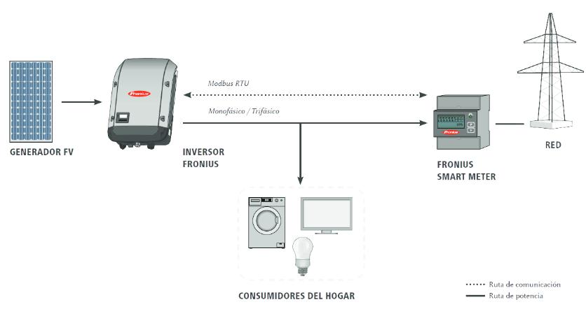

Te adjunto el diagrama de interconexion que exponen los vendedores. la conexion con el consumo de la casa la puedes hacer en donde te pillle mas a mano, en las clemas de salida del fornius, con una toma intermdia en el cableado de union con el smart meter (clema u otro sistema de conexion, tal como indicas) o en los terminales de salida hacia el fornius del smart meter
Como podras observar es lo que tu has subido, pero debes prestar atencion la linea de puntos 'ModBus', es el sistema de intercomunicacion entre los equipos, por lo que para un correcto control y posiblemente programacion de lo que quires que el sistema haga necsitaras un PC con un adaptador para acceder al cableado de ese protocolo. Posiblemente en la documentacion del fronius y/o del smart meter indicara algo de las posibles interconexiones y protocolos.
Con las dudas que expones sobre el cableado electrico tengo dudas de que puedas tener poco conocimiento del protocolo 'ModBus' pues posibilita varias opciones y para un control a distancia por internet puede que el RTU sea menos indicado que el TCP.
Suerte.

ok, entiendo... a decir lo que tengo es de unir los L con los L y N entre si....
Vamos si el proximo dia estoy frito pues será que lo he hecho un poco mal,.... pero muchas gracias por los comentarios, ahora entiendo un poquillo más el tema.
