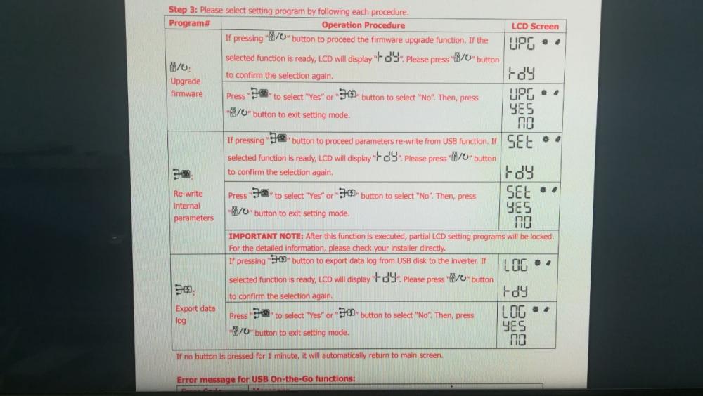

Pero primero tengo un problema y es que pulso enter durante 4/5 segundos y más pero no entra en el menú, no sé si tiene una especie de bloqueo de teclado o algo( en el manual no pone nada) y no puedo entrar a cambiar parámetros, alguien sabe algo de esto?

Me parece que tienes que desconectar el USB del SET del LCD para poder acceder a los menus desde la botonera.Archivo adjunto 19018
Si te conectas por USB puede que algunas funciones de la botonera no vayan...

Pues no he conectado ningún USB todavía y he probado de todo y nada, solo puedo acceder con el portátil, el icono de bluetooth también está encendido y tampoco hay forma de acceder con el móvil.

Si no usas el USB, por donde conectas el portatil ?? Por el RJ45 con algun cable adaptador ??

Viene con el inversor, y suerte que el portatil tiene conector vga antiguo[emoji38]
