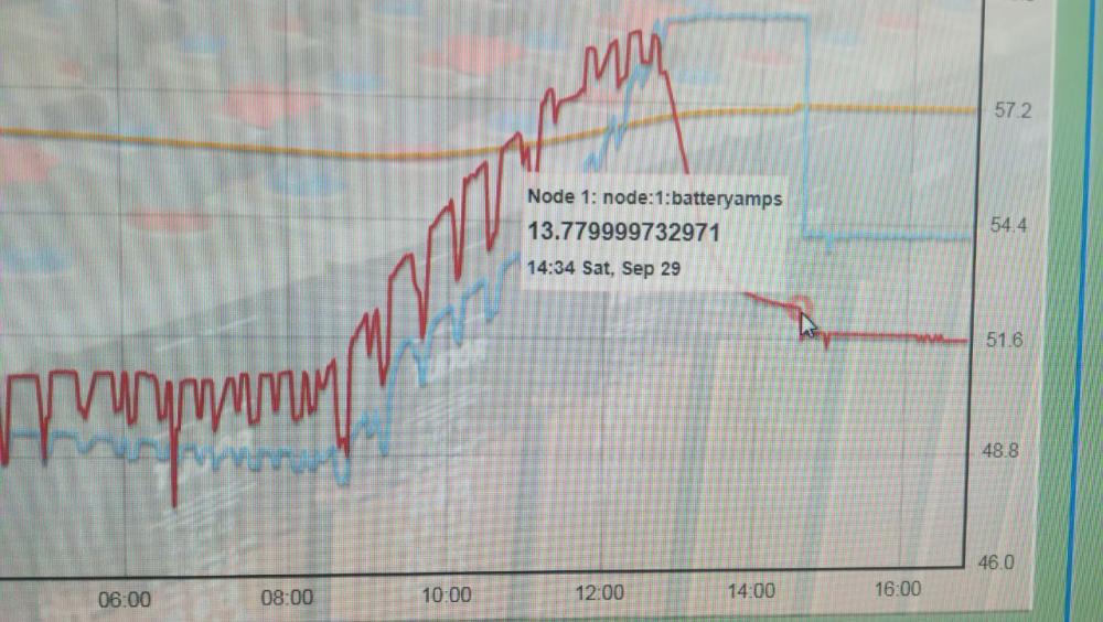

20 vasos compuesto por 4 bloques a 5 vasos en serie , la capacidad en C5 son 185Ah eso es 100x100 asi por lo pone en la propia bateria .
Grafica de hoy
http://i66.tinypic.com/2dke0lz.jpg
Ampliado haber si ves algo , yo no se interpretar la grafica un me queda mucho que aprender en esto.
http://i68.tinypic.com/uosgn.jpg

Con ese hibrido, 20 vasos es mucho. No puede absorber bien. Para 20 vasos tendrias una Vabs=32V y una Vflot=28,6V
Ese hibrido no pasa de 31V.
Yo trabajaria con 19 vasos para una Vabs=30,4V y una Vflot=27,2V

El híbrido alcanza los 31.5 V con 19 vasos no me es posible por que cae demasiado la tensión cuando hay un consumo elevado 2-2,2kw supongo que la resistencia interna no va muy fina .
En el parámetro 2 tengo puesto el máximo 120A no se si esta bien.
