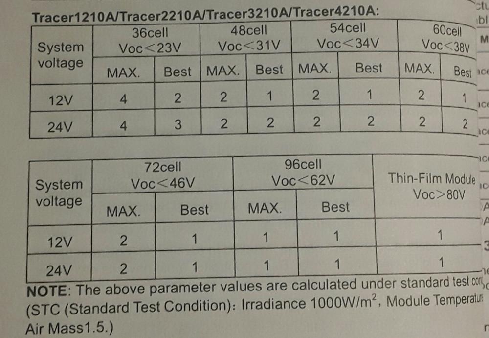

En alguna ocasion he observado que se aconseja conectar los paneles a este regulador en serie de dos incluso tratándose de paneles de 72 celulas.
Como tengo actualmente este regulador con dichos paneles , después de realizar unas pruebas he observado que, aunque con poca diferencia , es mejor conectarlos en paralelo.
Con los mismos paneles, la misma distancia, la misma orientación, la misma hora , se obtenian los siguientes resultados :
Un grupo de dos conectados en serie : 71,4v 2,6A 183w
Un grupo de dos conectados en paralelo : 35,3v 5,6A 198w
Por supuesto que si la distancia de los cables es un obstáculo por la caída de tension , es preferible la conexión en serie aún con ese inferior rendimiento ( o eso creo ).
Como has hecho esas pruebas: Con papel y lápiz o midiendo lo que entregan los paneles?
Es que 35.3V para una placa significa, que la placa estaba fría, no más de 30C. Con nuestro clima, los paneles se calientan a 70C u 80C, y entonces la Vmp baja de 36V a 31V - poca tensión para un regulador MPPT a batería de 24V
Los ejemplos en el manual del Tracer también son en STC, con las placas a 25C - lo pone al pie de la primera foto
Para estas placas con 72 células y batería de 24V, lo ideal es un buen regulador PWM

Por los resultados, parece que has hecho la prueba por la mañana y que primero has probado con las placas en serie y luego en paralelo, pasando algún minuto entre ambas pruebas.
Re: Conexion Tracer 4210A a paneles 72 celulas
Gabriel 2018
Si , correcto.
Lo he probado con 4 placas de las mismas características exactas. Las distancias y secciones son las mismas , están accesibles las conexiones y puedo desconectar- conectar cada grupo independientemente.bajar unos fusibles y subir otros . El cambio casi instantáneo, lo que tardaba el regulador en re conectar.
@guillermito:
Gabriel 2018 deduce que has medido por la mañana, primero en serie y después en paralelo, por tres razones:
- La tensión por placa es de casi 36C; eso significa que las placas estaban frías ---> experimento por la mañana
- La tensión por placa es mayor en serie: 35.7V > 35.3V ---> Al medir en paralelo, las placas ya se habían calentado un poco
- La intensidad por placa es mayor en paralelo ---> había más irradiación solar ---> era un poco más tarde
Todo esto indica, que has medido primero en serie y a continuación en paralelo, con más irradiación
Si hubieses medido en orden inverso, hubieses obtenido más watios en serie
Pero la ventaja de las placas en serie no es obtener más producción, es haber suficiente tensión, aunque las placas se calienten

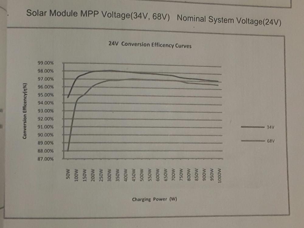

La gráfica de rendimiento que has puesto no se corresponde con la prueba que has hecho. Si pones dos placas en paralelo, o en serie, la potencia que llega al regulador debería ser la misma. Si no lo es, significa que en algún caso no están las placas en su MPPT. La gráfica que has puesto indica la eficiencia de la transformación. Es decir, lo esperado es que en ambas pruebas es entrase la misma potencia al regulador y que saliese hacia baterías un poco más de potencia en paralelo.

La primera foto del manual indica que la conexión ideal es de una placa ( de 72 cel), o varias en paralelo, y que admite 2 como maximo en serie.
La segunda indica como dice Gabriel que el rendimiento es major a la tensión de una placa que a la tensión de dos seriadas.
Pruebas he hecho varias seguidas durante unos 5 minutos : serie- paralelo-serie etc..solo que he indicado unas medidas representativas, todas eran similares y siempre mayor potencia en paralelo.
La potencia que he puesto es la que indica la pantalla del mt50 y que va a batería una vez sale del regulador.

En tu experimento sale, que dos placas con 72 células en paralelo dan un poco más de potencia que las mismas placas en serie. Gabriel 2018 dice lo mismo. No obstante, es muy recomendable conectar estas dos placas en serie a un regulador MPPT como el Tracer
La razón ya te la he dicho en mi post #6: Si las placas se calientan mucho, en paralelo puede haber poca tensión para la absorción y la ecualización, mientras en serie no existe este problema. Además, con las placas en serie, epezarán a generar más temprano al amanecer y producirán hasta más tarde al anochecer
