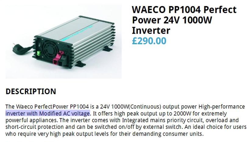

Pocos datos he podido sacar , pero parece ser de onda modificada.
Indicanos el precio para ver si merece la pena, o si tendrias que orientarte para un hibrido pwm.

Por el tema del inversor le he preguntando al amigo que me dijera el modelo exacto, creo que es de onda Pura pago creo 300€ por el pero aún no lo he visto ni puedo asegurar nada

[U]
Inversor: (convertisseur).
esto confirma lo comentado por brico en #20, onda modificada puede ser incompatible con el motor del frigorifico. Lo ideal onda seniodal pura.
Archivo adjunto 18998
y aqui las especificaciones completas de ese inversor.

No estaba seguro si era onda Pura o no pero ahí y’a veo que no, se que necesito un Onda Pura pero ahora mismo no tenia para todo y voy a tirar con ese a ver qué tal...mañana me llega, sino lo puedo volver a vender lo he conseguido “barato” ... a ver si es estable o no ...

... onda modificada puede ser incompatible con el motor del frigorifico ... aqui las especificaciones completas de ese inversor
@Jesusito00:
briko y solfitos se han dado cuenta, que este inversor es de onda modificada, y es bastante probable que tengas problemas con él
Además lo estás pagando caro! Si aún puedes, renuncia y díle a tu amigo que se lo quede ...

... lo he conseguido “barato”
300 euros por un inversor de 1000W de onda modificada no es "barato" ... :quemao:

300 es lo que creo que vale yo he pagado 3 veces menos (70) ...
Bueno, si solo has pagado 70 euros, puede pasar
Hay onda modificada "buena" y "mala"; la "buena" es redondeada y se parece bastante a una senoidal de verdad, mientras la "mala" es casi cuadrada y muchos electrodomésticos no pueden con ella
Posiblemente este inversor es del tipo "onda modificada buena" y no tendrás que cambiarlo - pruébalo!

Waeco lo compro Dometic es una conocida marca de accesorios de caravana, italianos si no me equivoco ... se dedican a muchas cosas que no se si es bueno que abarquen tanto pero frigo y aire acondicionado Dometic para caravana son caros pero no son malos espero hayan hecho buenos inversores...este me va a tocar probarlo a ver qué tal ...
