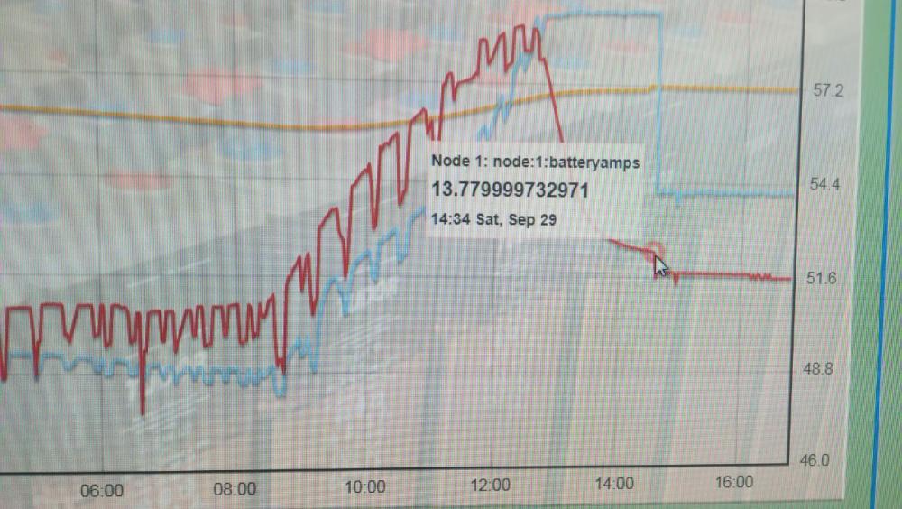

Gracias Tejota, ya tengo el ICC en la rpi y va muy bien, pude ver los ajustes para el inversor en el software y exactamente falta eso parametros de ecualización.
Lo que sucede en mi caso es que el Híbrido 3024GK pasa a flotación y las baterías aún están en 1.210 y leído bastante sobre esto y e probado varias opciones, creo que la mejor es poner el voltaje de flotación igual que bulk, pero en mi caso no uso las baterías todo el tiempo. Lo que me a funcionado es ponerlo a equalizar manualmente 2 horas después que pasa a flotación así mis baterías suben a 1.270 a 1.280 que es lo correcto según el manual. Por eso el interés de poder equalizar remotamente.
Tengo 4 rolls S-605 468ah ( necesitan mucho power para cargar)
Estoy contemplando comprar el BMV 700,
Al sincronizar el BMV con el ICC se puede mejorar el tiempo de absorción o solo es para conocer la carga con mayor precisión???

O sea, tienes un tiempo de absorcion muy corto ?? 10 min supongo, que es el minimo que da el hibrido hagas lo que hagas.
Tienes puesto una Vabs de 30V ?? y una Vflot de 27V??
Podrias usar los menus de ecualizacion para hacer ese tipo de cargas correctas. Como ahi tienes el tiempo a disposicion lo ideal seria poner la Veq a 30V durante una hora o dos horas todos los dias con el parametro a 0d.
Lo que verias seria una primera absorcion de 10 min seguida de otra absorcion disfrazada de ecualizacion durante la hora o dos horas que configuraras en el menu de ecualizacion. O sea en total seria una absorcion correcta para esas baterias.
Pruebalo unos dias y mides la densidad.... veras como siempre estara a 1,27-1,28
Si ves que se calientan mucho (no creo) bajale el tiempo de ecualizacion disfrazada de absorcion a menos.
En una de las graficas de bateria del ICC la de intensidad/voltaje de bateria versus tiempo tiene que salirte una curva parecida a esta:
Archivo adjunto 19016
La linea roja son amperios, la azul son voltios. Aunque es un sistema de 48V es extrapolable a 24V. La Icola es la que marca el puntero y es la finalizacion de la absorcion. La optima es la que se pone paralela al eje horizontal. Si el tiempo de absorcion es mas corto (en la grafica son dos horas) la Icola estara mas a la izquierda y todavia no estara paralela al eje horizontal por lo que la absorcion no sera optima. Ese es el problema que te ocurre.
La idea es ir probando con diferentes tiempos de absorcion hasta conseguir uno que veas que la Icola empieza a ponerse paralela al eje horizontal. Ese es el tiempo bueno. En mi caso son dos horas pero en otros casos puede ser menos o mas segun descargues la bateria.

Entendido muy claro!
Esos son los valores que tengo Vabs 30 Vflot 27
Voy a probar con el ajuste que recomiendas activando equalizar diario.

Para que lo entiendas.... en tu caso de hibrido, el firmware calcula el tiempo de absorcion cuando la Icola es menos de la quinta parte del parametro 2 - 1 amperio. Y la tension de bateria es mayor que la del parametro 27 menos medio voltio.
Ejemplo: parametro 2: 60A parametro 27: 27V. Cuando la Icola q vea el hibrido sea menor de (60/5)-1= 11A y la tension de la bateria sea mas de 27-0,5= 26,5V.... si estas dos condiciones se mantienen durante 10 minutos el hibrido pasara a flotacion.
Por eso la mejor manera de aumentar el tiempo de absorcion es bajar el parametro 2 hasta lo que pueda darte realmente tu campo solar para que la Icola calculada baje y se tarde mas en alcanzarla o bien aumentar el parametro 27 llevandolo al mismo valor que el parametro 26. Pero claro estas poniendo un voltaje de fltoacion muy alto y eso no es bueno para las baterias durante mucho tiempo. ADemas que un valor alto de flotacion del mismo valor que la absorcion hace que si por alguna causa externa el voltaje baja 4 voltios menos que este valor durante pocos minutos se empieza otro ciclo de carga con su correspondiente bulk-absorcion-flotacion.
El tiempo que hay en el menu de ecualizacion seria un pseudo parametro 32 ya que el perfil de carga de la ecualizacion es como el de la absorcion, lo que ocurre que el calculo de la Icola no se hace con el parametro 2 si no que es fijo y lo han fijado a 2A. Es decir, nunca automaticamente se saldria de ecualizacion por no bajar nunca de 2A de Icola, a no ser que haya un contador que lo haga.... ese contador es el tiempo de ecualizacion.
Las verdaderas ecualizaciones habria que hacerlas manualmente cambiando el tiempo de ecualizacion y logicamente el voltaje. Activandolas con el parametro de ecualizacion inmediata.
Es un poco lioso todo pero asi lo han diseñado los de Voltronic.
