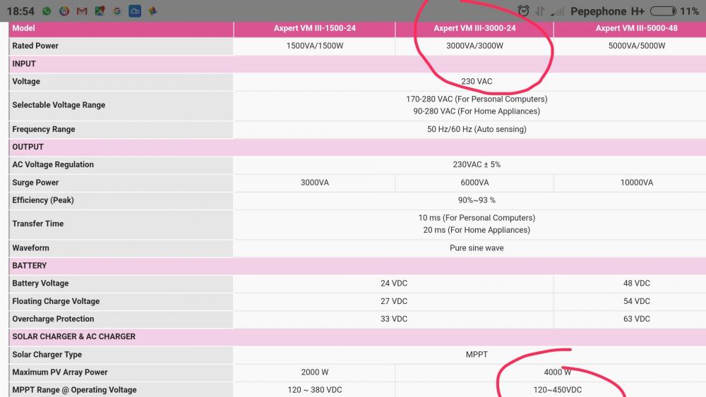

sin embargo en las especificaciones del Axpert dice que soporta un máximo de 4000w en el campo solar. ¿Qué me estoy perdiendo?
Los 4000W máx en placa se refieren al modelo de 48V; para el de 24V son 2000W máx, los que recomienda Voltronic
Pues estarán equivocadas las especificaciones, porque pone claramente 4000w para el modelo 3000/24 (adjunto captura)Archivo adjunto 18963
Re: Regular intensidad de carga con MPPT Bluesolar
VTCop
No creo que estén equivocadas las especificaciones, me lo explico de la siguiente manera:
Se pueden conectar 4000Wp en placa am VM III-3000-24 y el inversor puede invertir hasta 3000W en AC (6000W pico), pero la intensidad de carga para la batería nunca pasará de 80A. Es decir, si las placas generan 4000W, 1500Wp pueden ir a batería a 2500W al inversor, por ejemplo
Esto es algo nuevo, que en los Axpert con regulador a tensión baja (hasta 150Vdc) no era posible

Que conste que lo dicho en mi post #14 sobre los 4000Wp en placa es mi interpretación personal, que no sé si es correcta
Posiblemente Tejota puede confirmar o corregir esa interpretación mía
[/QUOTE]
el VM II -3000-24 la maxima potencia de PV son 2000W y a 48v 4000W, en el VM III-1500-24v son 2000w y los VM III-3000-24v y 48v son 4000W, segun especificaciones; ya en un post reciente sobre 2 placas Amerisolar y 10 placas Trina con un hibrido VM III-3000-24 mas un regulador Tracer se iniciaron los calculos con datos de PV Array power maxima = 2000W en vez de 4000w.
solflitos
... en el VM III-1500-24v son 2000w y los VM III-3000-24v y 48v son 4000W, segun especificaciones
Por favor, solflitos, dínos tu interpretación de poder conectar 4000W en placa a un híbrido de 24V con regulador de 80A
Porque 24V*80A = 1920W, y si se supone una tensión de carga de 28V, 28V*80A = 2240W ... muy lejos de 4000W
4000Wp en placa también parecen exagerados por parte del inversor, que puede invertir hasta un máxima de 3000W
Pregunto: Cómo es posible, que en las especificaciones ponga hasta 4000Wp en placa, para el Axpert VM III-3000-24 ... :confused:
(mi interpretación la he puesto en el post #14)
Vuelcan sobre el bus de alta lo que viene del regulador (viene a 400V de las placas), eso quiere decir que solo una parte que viene del regulador podra ir a bateria max 80A pasando por el trafo de DCalta-DCbaja y lo que pase de (80x27) atacara directamente el puente inversor ya que no pasa por ese trafo.
Esto con los reguladores de 140V no se puede hacer ya que no vuelcan sobre el bus de alta directamente y tiene que pasar todo por el trafo DC-DC.
Creo que lo hacen asi pero no estoy seguro al 100%. No he tenido ningun equipo de esos para comprobarlo.
En los VMII es lo mismo que los VMIII. 4000wp de campo tanto en 24 como en 48. Lo que cambia es la carcasa y la monitorizacion.
Tejota
Vuelcan sobre el bus de alta lo que viene del regulador (viene a 400V de las placas) ... Creo que lo hacen asi pero no estoy seguro al 100%
Pero en las especificaciones también pone, que el rango MPPT es de 120-450 Vdc. Es decir, que la energía generada por la placas no necesariamente viene a 400V, igual puede venir a 200V, por ejemplo. En este caso habría que convertir esos 200V a la tensión del bus de alta, igual que en los híbridos con regulador a 140V
Parece que aquí Voltronic ha realizado un "truco" que se nos escapa, de momento
