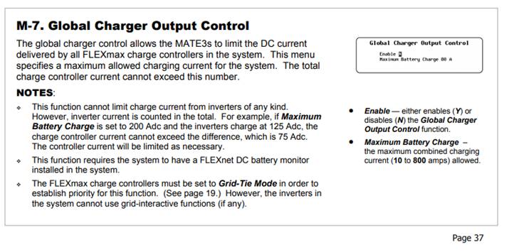

Ningún regulador puede limitar la carga de la batería al no ser que disponga de un sensor de corriente de batería (ya sea por shunt o por pinza). Muchos reguladores permiten limitar la corriente de salida del regulador, pero claro, esa pocas veces corresponde a la corriente de carga (ya que o bien hay un inversor consumiendo a la vez o bien puede haber otro regulador/cargador volcando corriente al "bus" de batería).
Los Voltronic con el bus en 400 V CC supongo que pueden limitar la corriente de carga a la batería ya que llevan el inversor incorporado y disponen de la información completa (siempre cuando no existe otro regulador aparte). Los Voltronic con regulador MPPT normal (100 V / 145 V de máxima) integrados creo (desde luego no estoy seguro, sólo me lo imagino) que solamente actúan en la limitación sobre el cargador y el regulador por separado y no tienen en cuenta el consumo del inversor. Eso lo creo porque me parece que el regulador no va tan integrado si no es como si fuera un regulador externo integrado en la carcasa, pero lo mimo estoy equivocado (si eso, enseguida lo aclarará algún usuario de los Axpert) y sí que son capaces de limitar la corriente de batería.
Lo bueno de los Victron es que son integrables en sistemas bastante más avanzados controlados por una centralita de comunicaciones (Color Control o Venus) y también se les puede poner ahora un accesorio que se llama "smart battery sense" que es un sensor de temperatura y tensión remoto para la batería (para dar la tensión de salida necesaria para que llegue la tensión correcta de carga, compensando tanto caída de tensión como temperatura).

Según comenta el_cobarde el Outback FM80/60 sí, es capaz de controlar cuánta corriente va a la batería y mandar el resto al inversor, aunque yo no encuentro referencia en sus especificaciones ni manual.
Pero incluso con la Venus o la Color Control el regulador de Victron no es capaz de mandar una corriente máxima definida a la batería y el resto al inversor, ¿verdad? Si se limita la corriente de carga de la batería en el regulador Victron, sólo sacará esos amperios de las placas
Es posible que me haya equivocado - si fuera el caso, pido disculpas
Nunca he tenido un FM60/80; solo leyendo los posts de otros foreros, entendí que este regulador es capaz de limitar la intensidad de carga a batería, sin limitar la producción de placas (la intensidad restante iría al inversor). Esto es lo que sabe hacer un híbrido Axpert, y entendí que un Outback FM60/80 también tiene esta opción
Según explica Hlebtomane en su post #156, el Axpert es el único con esta opción, ya que siendo híbrido controla regulador e inversor simultáneamente. Hlebtomane suele tener razón, por lo que supongo que yo habré entendido mal lo del Outback
Parece que si quieres limitar solo la intensidad a batería con un regulador que no sea el del Axpert, tendrás que recurrir a la derivación de excedentes que te dice Gabriel 2018

No quería decir eso; en el caso del Outback la verdad que no estoy seguro si con el FlexNet DC y HUB o algo así puede limitar la corriente de carga de la batería.
Los Midnite, con un shunt y el accesorio WhizBang Jr tienen información sobre la corriente de carga de la batería, pero no dan la opción de usar esta información para la limitación de la corriente, solamente dan la opción de limitar la corriente absoluta de salida. Eso sí, cuentan con algo mucho más interesante y es usar la información sobre la corriente de carga de la batería (recibida por el WhizBang Jr) para acabar la absorción no por tiempo si no por corriente de carga; es decir se les puede programar que hagan una absorción de x horas, pero si ya antes de pasar el tiempo se da el caso de cargar durante y minutos con una corriente de menos de z amperios en absorción (con la tensión de carga teniendo en cuenta la temperatura - que no es ningún milagro y sigue sin incorporarse en los Axpert), ya pasa a floteción el regulador; así, por ejemplo, en mi sistema, el tiempo de absorción suele variar entre una hora y dos horas, en ocasiones (cuando la batería se descargó algo más), suele llegar a casi 3 horas.

A ver, les he preguntado a los de Outback por el mismo caso, y por lo que responden interpreto que siempre que tengas el shunt y la unidad de control (MATE3S) sí se puede limitar la corriente máxima de carga sin limitar la salida total del regulador. Os pego los emails para quien pueda interesar

A ver, de mis conversiaciones con Outback y con Victron deduzco que ambos son capaces de hacerlo, de limitar la corriente de carga de la batería sin limitar la corriente absoluta de salida del regulador, siempre que estén en conjunto con un shunt y con un Color Control o MATE.
