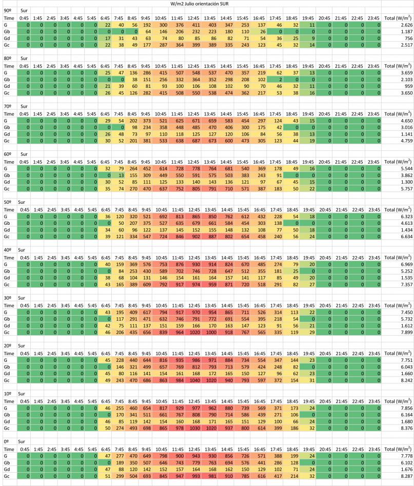

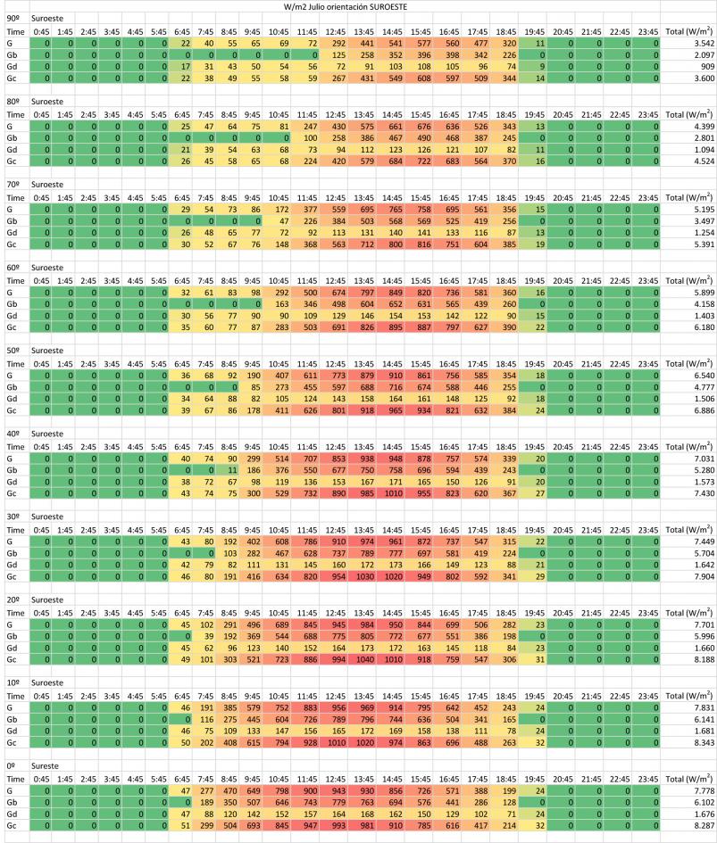

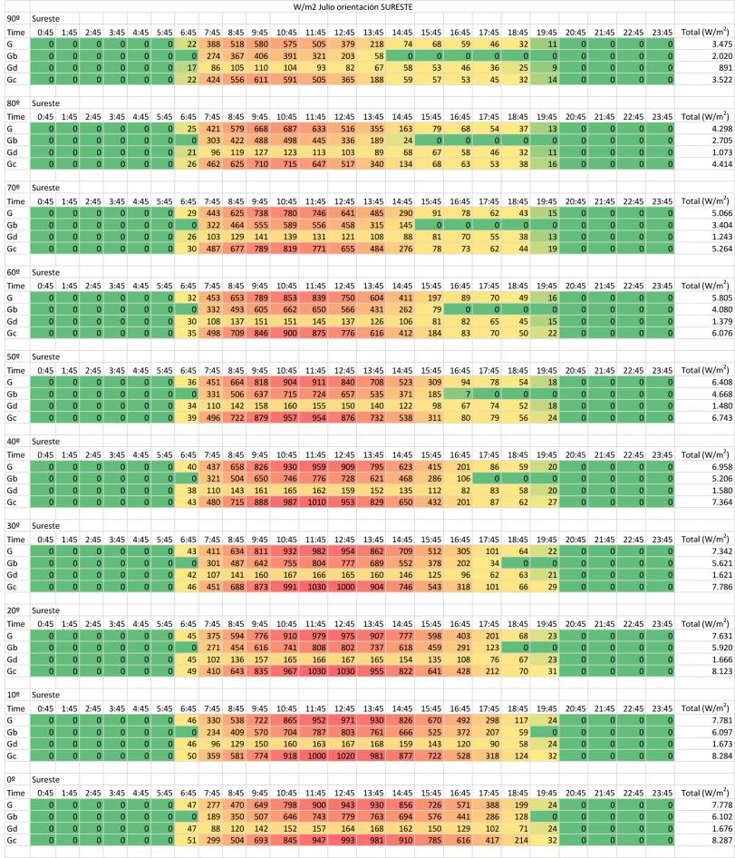

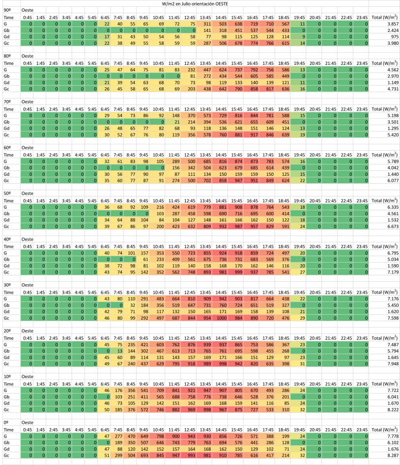

4 Archivos adjunto(s)
Re: Regular intensidad de carga con MPPT Bluesolar
Excel con datos de irradiación según inclinación y orientación:
