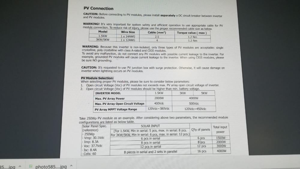

Pues me chafas el diseño, porque yo tenía pensado conectarle mis 8 paneles de 72 celdas en dos series de 4 cada una con distintas orientaciones. Si realmente funcionaría mejor con voltaje más alto, tendría que conectar los 8 paneles en una única serie todas en la misma orientación.
Hay una cosa que se llama Manual de Instrucciones
En la pagina 8 viene esto:Archivo adjunto 18978
Son para placas de 60 celulas y 250wp pero puedes hacer la aproximacion para las tuyas.
Cuatro en serie no valen. En tu caso minimo 5 en serie.

Mi pregunta se basa en un razonamiento diferente:
- 4 placas en serie tendrán Vmp=120-135V, según temperatura
- Por la mañana y por la tarde (o con nubes), con poco sol, la tensión puede ser más baja, Vmp<120V
- Es posible, que con Vmp<120V, el MPPT no convierta y el hibrido no entregue nada de energía ...

Sí, había leído esa página del manual. De ahí mis dudas. Pero dice que la tensión mínima de funcionamiento es 120v, pero claro, y incluso cogiendo el valor Vmp NOCT (35.3v) me sale que con 4 placas llega a esa tensión,
35.3 * 4 = 141.2v

Lo que dice Tejota en su post #103 acerca de la página 8 del manual, es muy cierto:
Si para placas con 60 células se recomienda un mínimo de 6 placas en serie (360 células), para placas con 72 células, la serie más corta recomendada es de 5 placas (también 360 células)
