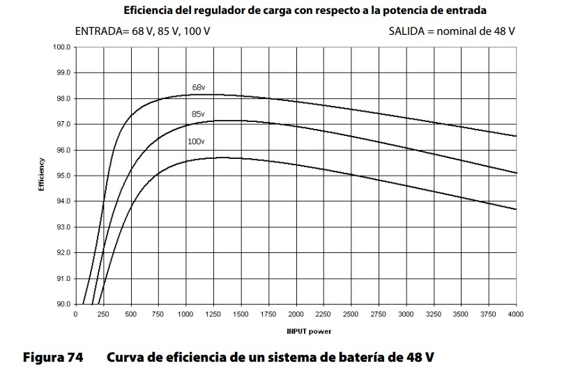

Re: Regular intensidad de carga con MPPT Bluesolar
En esta gráfica de rendimiento de Outback, se ven bastante bien los dos efectos:
Archivo adjunto 19052
Podemos ver que en un sistema con potencia en placas nominal, cuando el regulador mete 4.000 w, la eficiencia estando las placas a unos 75 V es del 96.5%. Estaría disipando 140 w. En un sistema con sobrepotencia en placas, en ese momento, el rendimiento sería del 95%, placas a unos 85 V, por lo que estaría disipando unos 200 W.
Gabriel 2018
Es decir, no sólo que esté más horas al 100%, si no que cuando lo está, es peor.
