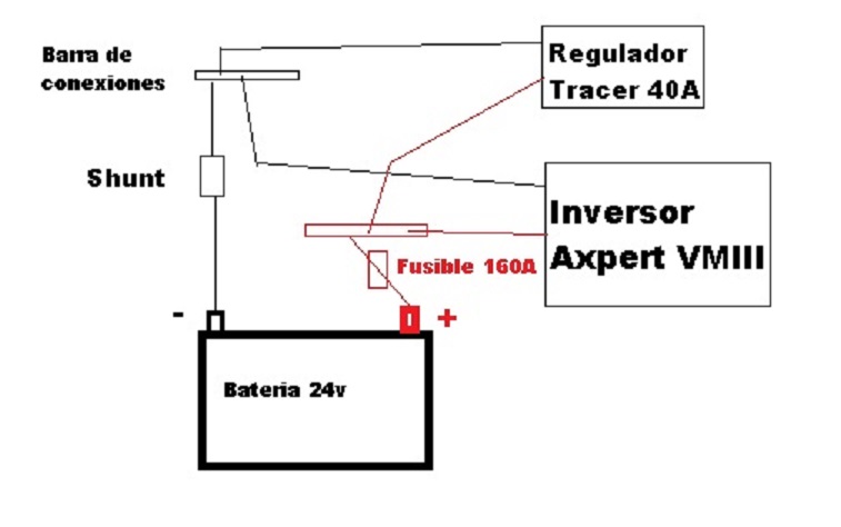

Hola, quiero instalar un hibrido en paralelo a un regulador tracer de 40A, la primera duda es en las conexiones, luego ya vendra la configuracion. Queria usar unas barras de cobre paras las conexiones y meterlas en cajas para no amontonar todos los cables en los bornes de las baterias. La duda es si debo emplear la misma seccion de cable en los dos aparatos, en un principio la idea era 50mm para el hibrido y mantener los 35mm del tracer, pero no lo veo claro, luego tambien tengo la duda de poner un unico fusible de 160 cerca de la bateria o que cada aparato tenga su fusible en su cable y de ser asi, ¿pueden ser de distinta intensidad?. Y una ultima cosa, si en algun momento el hibrido da mas de 40A de carga, ¿le afecta esto en algo al Tracer? Os dejo un esquema para que quede mas claro.
Archivo adjunto 18962
Gracias por adelantado.

Con la poca información que das, no se puede decir nada en concreto, pero allí van unos consejos generalizados:
- Es el inversor del híbrido, que puede chupar mucha intensidad de la batería. Por ejemplo, 5000W a 24V serían >200A
- El Tracer de 40A solo puede entregar un máxima de 40A a la batería
- La sección de los cables se calcula, para que la caída de tensión (cdt) no sea exagerada, no por el calentamiento
- Por eso es muy importante la longitud del cable: Cuanto más largo, más sección debe tener
- Si los cables entre regulador / híbrido y batería son cortos (~1 metro), la sección necesaria se reduce
- Es muy recomendable, colocar regulador e inversor lo más cerca posible de la batería
Ejemplo: Si hay 1m de distancia entre esos aparatos y la batería, con cable de 12mm² para el regulador de 40A y de 50mm² para el híbrido de 5kW, las pérdidas por cdt serán <0.5%
Con esta calculadora puedes calcular tú mismo la sección de los cables: Calculadora de sección de HMSistemas
En cuanto a los fusibles: Cada aparato necesita su propio fusible. Para el ejemplo, el Tracer de 50A y el híbrido de 300A

Gracias por contestar el_cobarde, entiendo que cuando el híbrido esta tomando corriente de la batería, pongamos 3000w (125A) esto no afecta al Tracer porque son circuitos distintos aunque estén conectados en paralelo a la batería, ¿no?.
No quería enrollarme mucho con la descripción de la instalación porque pensaba que no venia al caso, pero vengo leyendo este foro hace mucho y se que te gusta conocer todos los detalles. En material que dispongo es el siguiente:
Correcto. Entre el Tracer y la batería, la corriente solo puede ir desde el Tracer a la batería, hay protección contra corriente inversa

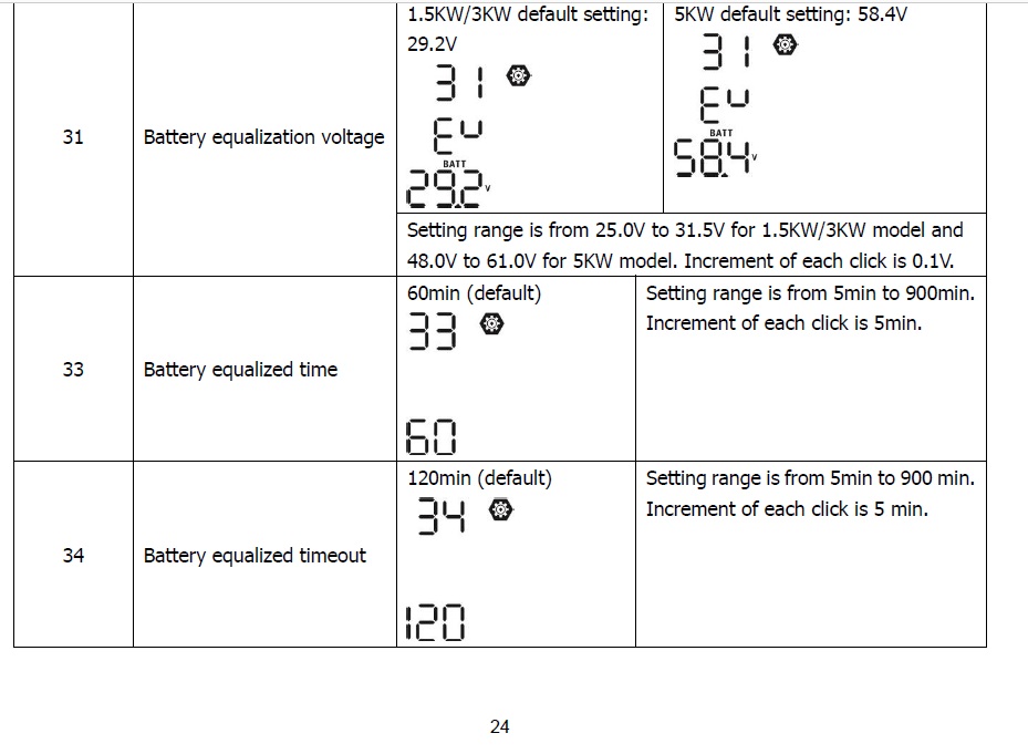

Por otro lado, mirando el manual no dice nada de configurar la absorcion como dice Tejota, pero sobre la equalizacion no entiendo exactamente a que hacen referencia los parametros 33 y 34:
Archivo adjunto 18965
El 34 parece que hace referencia al tiempo total 120min por defecto pero los 60 del 33 ¿podrian ser 60min desde final de la fase bulk? y entonces, ¿120min(parametro 34) - 60min (parametro 33) serian 60min de duracion de la equalizacion?
Parámetro #33: Define el tiempo que dura la ecualización, por ejemplo 60 minutos
Parámetro #34: Define el tiempo máximo que el híbrido intenta ecualizar, por ejemplo 120 minutos
Te explico: Si el híbrido empieza con la ecu y a los 20 minutos vienen nubes que tapan el sol durante 30 minutos, el híbrido sigue con la ecu durante 40 minutos más, tras las nubes. Si las nubes hubiesen estado 3 horas, el híbrido no hubiese seguido con la ecu
