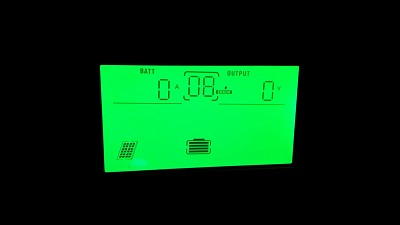

    Predeterminado Re: Error 8 (Tension alta en bus) con inversor hibrido Axpert VM 3000 MPPT 24V 60A
    Nombre:  0b3c5b30-20a6-47dc-a1fd-9c32b9fd9e70.jpg
Visitas: 1598
Tamaño: 9,2 KB
    Panele en paralelo. Persiste el problema. Tocado y hundido.
    Con paneles en paralelo, la tension debe ser menor a 40v.
    Hace lo mismo.
    Lo que digo: Tocado y hundido.
    Salta el error, y el cliente, cuando llega a su casa, no tiene salida de luz, pita el linversor, y hay que quitar bornes.
Visitas: 1598
Tamaño: 9,2 KB
    Persisto en la solución, ABRE la tapa !!
    No, Sulfato, no voy a abrir ninguna tapa. Puesto en contacto con el vendedor, a tramitar la garantia, y a repararlo o uno nuevo.
    Abrir la tapa seria la excusa perfecta para luego decir: Es que usted lo ha manipulado.
    No abro tapa. Solo lo he expuesto, porque dije que "mantendré informado", pero la tapa....no se abre que se luego lo que pasa.
