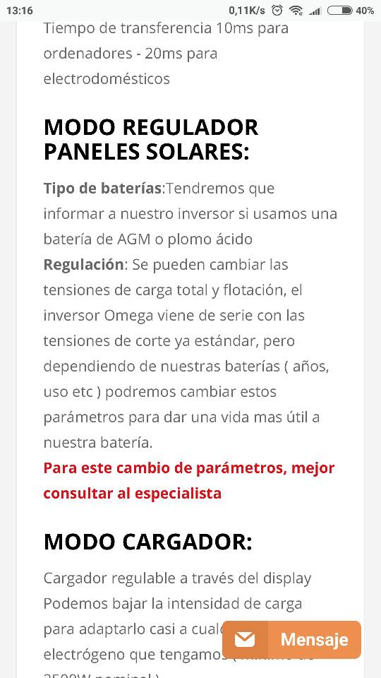

Acabo de leer que mi inversor sólo puede usar baterias de plomo ácido libres de mantenimiento o gel!! Significa esto que no me sirven las que me dices?[emoji53]
Re: Me presento de malas maneras
Danielgsol
Me he perdido......las libres de mantenimiento tienen electrolito líquido.....pon especificaciones del inversor....quizás para equalizar tendrás que apagarlo.... Cambia el inversor!!!! Lo poco que he aprendido me dice que la parte más delicada es la batería.....de ahí mira el resto.
Igual que tiene que ver si el voltaje es el correcto... Por favor pon las especificaciones de el inversor
astilla27
https://uploads.tapatalk-cdn.com/201...f08924b7d6.jpg
Esto pone en la webArchivo adjunto 18949
Es necesario el manual con las especificaciones de carga
