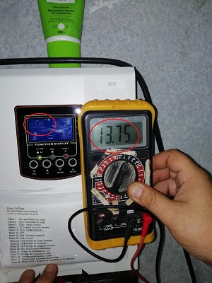

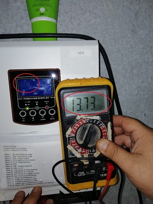

    Un ejemplo del ultimo hubber, que saltaba por baterias tension alta. Cuando no era cierto. El solito la lió parda.
    En las fotos se ve, que el multímetro marca 13.7V, pero no se ve lo que marca el híbrido. Supongo que más de 16V ...
    Este fallo podría ser causado por conexiones no bien apretadas - revísalas!

    Si, tenemos muchos, o mejor dicho, teniamos, y conozco bien su menu. Ademas, no tengo la certeza pero creo, que no puedes hacer nada en su menu, para que no saque 220v.
    Si abres la foto, si se puede ver lo que indica el inversor.
    Ahora mismo, antes de mandarlo al SAT, en el almacen, con diferentes cables, y diferentes baterias que estan flotando, marca 10v el inversor y las baterias estan a 13.5v.
    Parece que el híbrido marca 11.9V, mientras el multímetro marca 13.7V ... muy extraño
    Ahora mismo ... en el almacen, con diferentes cables, y diferentes baterias que estan flotando, marca 10v el inversor y las baterias estan a 13.5v
    Pues parece que no es ni fallo de configuración ni mala conexión ... muy inquietante. Porque si es un fallo del híbrido, la culpa no es de "Hubber", sino de Voltronic - y esto significaría que debemos desconfiar de sus híbridos (de 12V)

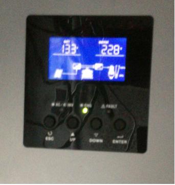

    Adjunto foto de la pantalla del hubber cuando yo mismo llegé a la torre.
    Ahora mismo en el almacen, si saca 220v. Conclusion, no es fiable, y no a volver a ser instalado.

    Si es mas fiable, un rack sai, la verdad, no lo sé, pero lo que si sé es que se apagó todo.
    Y son 3 los hubbers que lo han provocado. Modelos distintos, no los reparados, y que ya eran sospechosos, sinó 3 hubber diferentes.
    El que marca mal los voltajes, es nuevo, de los que se permite ecualizar y soportan los 31v. O sea, el de la foto.
    Tendré que dar el beneficio de la duda a los sai profesionales. Sinó, que hago? Otro hubber? No!
