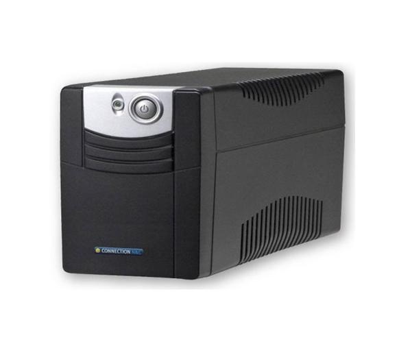

    En una ocasion, dejo de sacar 220v un inversor, y eran las 10 de la noche.
    En otra ocasion, que es hace unos dias, era de dia, no recuerdo la hora exacta.
    En otra ocasion, que era a principio de semana, el problema fue la diferencia de voltaje y tambien era de noche. O al anochecer.
    Pero es que el dia siguiente, con mi cara de decepcion cuando voy a sustituirlo, llego, y milagrosamente, ya salen 220v!!! Es que si se rompen, pues vale, pero es que despues, vuelven a funcionar!!! Es que lo escribo y no me lo creo!!!
    Junavar, he leido lo tuyo, tambien te entretienes, ja ja.
    Hace años, comprabamos estos, de nuestro proveedor de material.
    Cuando la bateria pasaba a mejor vida, que lo hacia muy pronto, tambien pusimos una bateria de coche.
    Evidentemente, en su exterior, simplemente alargando los cables. De 60 o 70 amperios, y para donde solo tenemos 3, 4, 5 equipos cuyo consumo es de tal vez 2, o 3 amperios. Jamás alguno ha dejado de sacar 220v. Ahora bien, si algun dia le hemos dado un tut a la bateria, luego ha estado 5 dias para completar su carga, con sus noches y dias, pero todo perfecto. Hace años, que estan por las torres y repetidores y de verdad, ninguno ha fallado. Incluso en una ocasion no cerramos la caja, le llovió encima, no paso nada y siguió trabajando hasta el dia de hoy.
    De ahi, que mi idea de comprar un SAI y ya que estamos, que sea on line.....siga en camino.
    Tambien me estoy fijando en victron multiplus, mi compañero tiene uno hace 5 años, y ni lo mira. Todo perfecto.
    No se no se.
