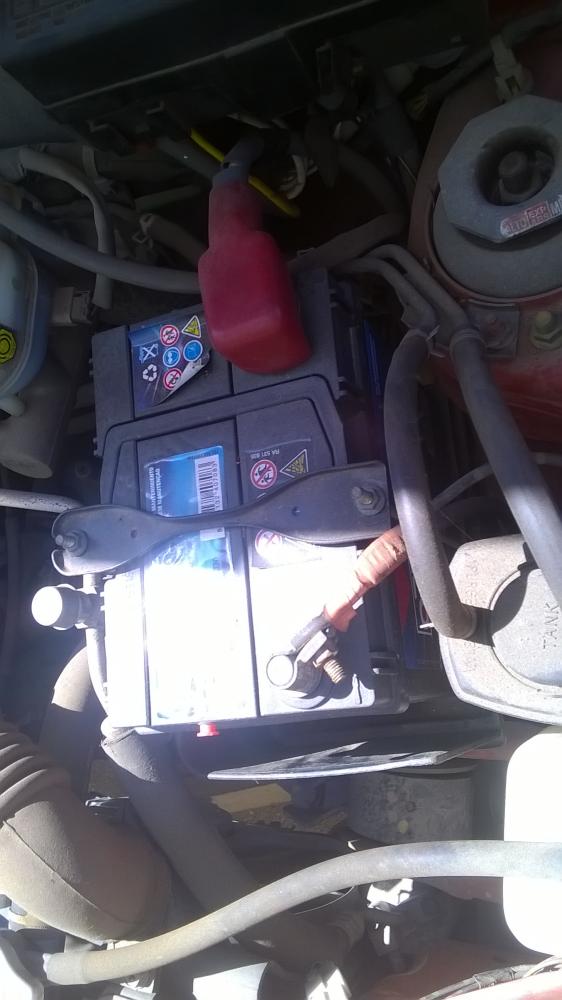

Re: Problema de arranque grupo electrogeno diesel - Apoyo inst aislada fotovoltaaica
el_cobarde
En el caso de que vieras un problema en eso: Atornilla un soporte a la carcasa del grupo, en el que fijas la batería de coche. Si fuera necesario, alarga un poco los cables para conectar la batería y listo
Yo tengo un turismo Suzuki Alto, y lleva una bateria 12v -35Ah, y tiene 20 x13 cm de base ( como la que necesita) y 20cm de alta (la suya mide 16), puede que entre en el hueco. cuando la cambie al cabo de bastantes años no tuve problema de encontrarla, y todo via me esta funcionando.
Archivo adjunto 18996
