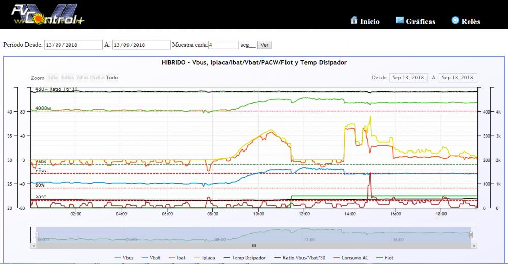

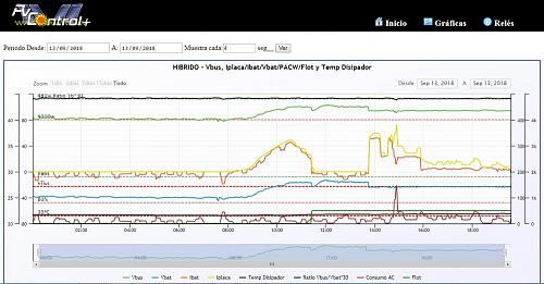

    Si he medido la densidad, hay me empecé a alarmar, bajísima, 1150, mañana las vuelvo a medir, estas dos semanas he estado quitando carga en remoto de forma manual , y realizando las ecualizaciones que comento.
    Pero desde ayer no se como va. pues se desconecto por lo del USB , tal vez hasta se haya ido solucionando.
    Si las Baterías son nuevas principios de agosto.
    No los parámetros inicialmente estaban en el estándar, creo que lo llaman float, pero al ver la baja densidad me empecé a alarmar, Final de agosto, cuando me desenganche de la compañía eléctrica, tampoco se con que densidad venían de fabrica.
    si estoy conectado con un portátil, al que accedo de manera remota, hoy no puedo por el problema del USB , hasta mañana, como digo todo sea que con las ultimas ecualizaciones, parámetros correctos ?¿?¿ de 26 y 27 y el 2 a 20A por que en un foro ingles encontré que pasaban a flotación cuando la intensidad bajaba de 1/5 de l parámetro 2
    Si he medido las intensidades, van desde primera hora de la mañana, 1, 2, , 3...... 16A llega la tensión al parámetro 27 y va bajando hasta 2A aproximadamente.
    Tengo el data en una hoja Excel a ver si veo como colgarlo.
    Data donde se ve la intensidad de carga y etc20180911125755.xls

    Estoy de acuerdo con Tejota que lo primero y prioritario es poner las baterías a un nivel aceptable
    Yo tengo un Hibrido (de 24v 5KV) que monitorizo y controlo a distancia con una Raspberry enchufada por el puerto USB y no tengo problemas de desconexión (por ahora)
    Entiendo que ya tienes monitorizado el funcionamiento del Hibrido, si no es así puede ser bueno que lo tengas para ver la evolucion diaria aunque sea simplemente mandando los datos a alguna web en la nube (PVOutput, Emoncms, etc)
    Para mi, tener una "grafica del dia" de este tipo donde se ve la evolucion de Vbat, Ibat, etc creo que ayuda mucho a optimizar el sistema
