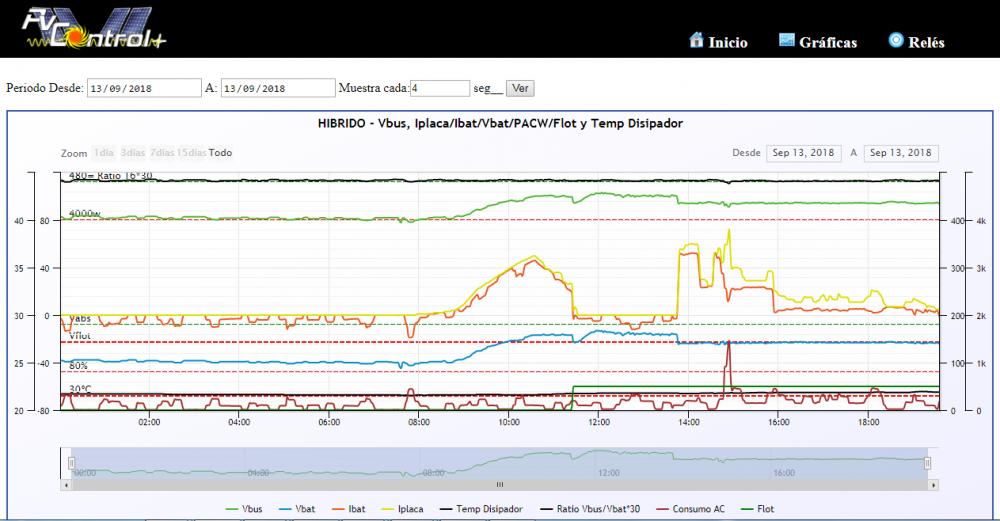

5º Monitorización externa al hibrido.
Si tengo un osciloscopio digital de varias entradas , conectado a las baterías para ver la grafica de carga. y las placas para ver la generación en el mismo instante.
