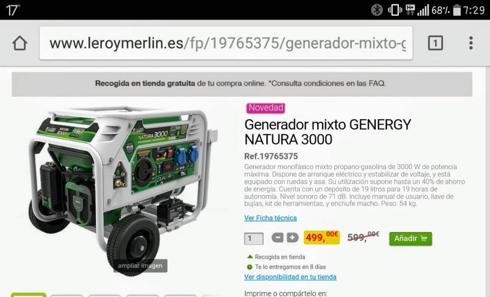

Yo acabo de comprar un natura 3000, que funciona con gas y gasolina. No sé cuántas horas dura una bombona de propano aún. Ya lo pondré cuando la termine. Pero el inversor , no sé queja.

El tema este de natura.... que ventajas tiene con respecto a uno de gasolina mondo y lirondo? Supongo que será para un uso mas intensivo no?
Re: Generador "normal" o generador inverter para cargar baterias
Estos de Natura, funcionan con propano , y el propano cuesta la mitad que la gasolina.
También funcionan con gasolina , tienen una palanca selectora y pasa de un combustible a otro cuando quieres. Es de los mismos que el Genergy.

Hola yo también he estado mirando uno de gas como apoyo para el invierno, cuando lo montes me gustaría que dejarás tus impresiones. muchas graciasArchivo adjunto 18979https://uploads.tapatalk-cdn.com/201...5681fcbebb.jpghttps://uploads.tapatalk-cdn.com/201...dbb5bf9a02.jpg
