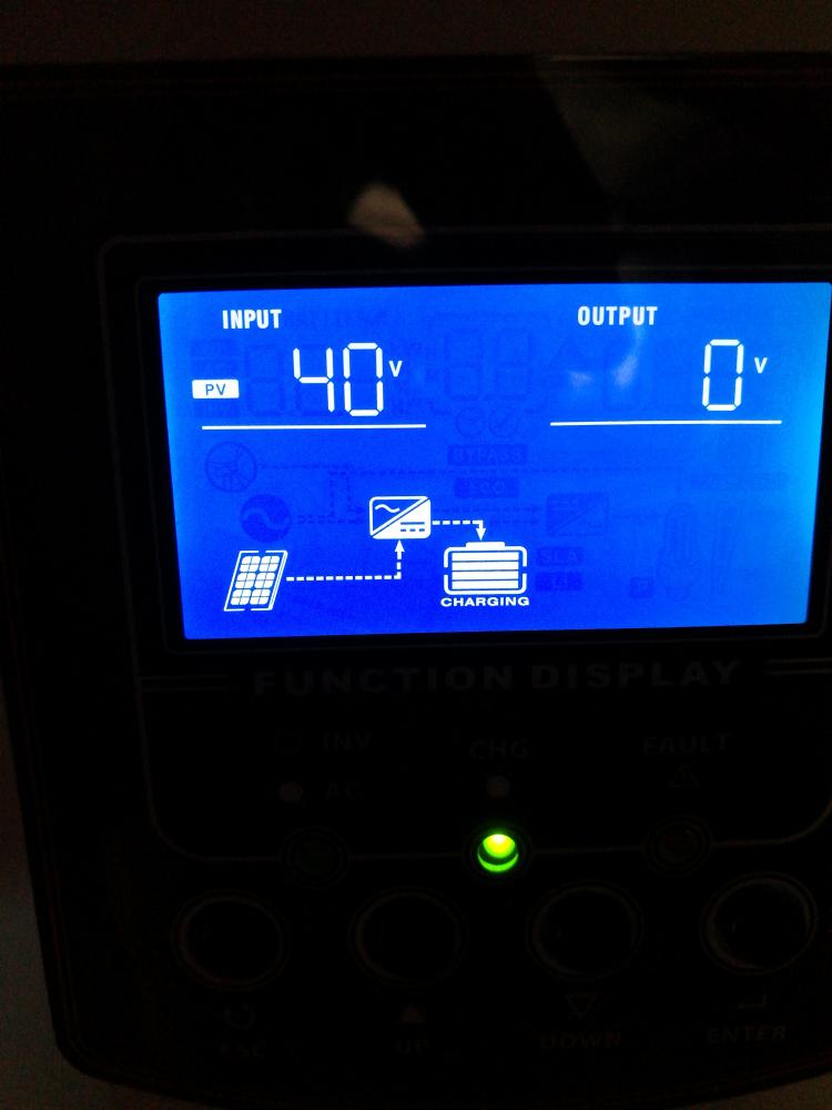

He estado observándolo a las 12 de la mañana y he realizado fotos para constatar todo.
Las placas las he vuelto a revisar y estan en paralelo, (+ con + y - con -).
Tambien he observado que cuando desconecto las placas un rato, el voltaje baja (logicamente), y cuando las vuelvo a conectar les mete algo de carga a la bateria, se enciende el ventilador del hibrido y entonces es cuando suben algo los amperios (lo he visto a 11A max) y al subir los amperios bajan los V de la PV.
Esto era a la 1 de hoy.

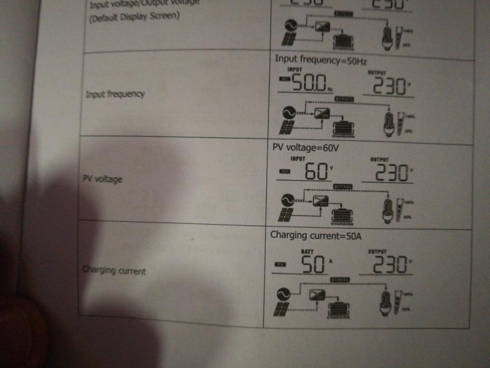

Y esto pone en el manual:
Archivo adjunto 18968
Todo esto parece estar bien. Si no tienes consumo conectado y la batería está cargada a tope, el regulador limita la salida a ~2A, que es lo que ves. Conecta un consumo fuerte al inversor del híbrido y verás, como entran los amperios para dar gusto ...
Funcionar parece que funciona bien, he estado esta mañana con la TV y sin problemas, quizas esos 40V que marca era al estar en circuito cerrado y sin ningun consumo.
