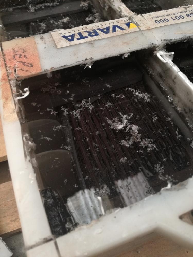

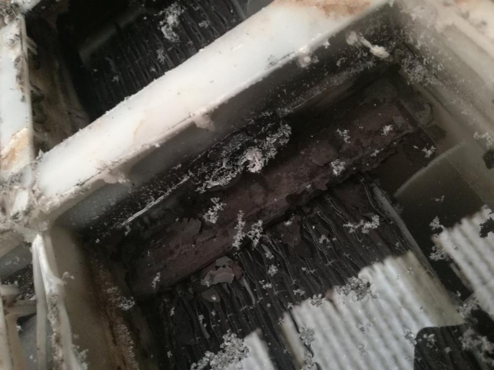

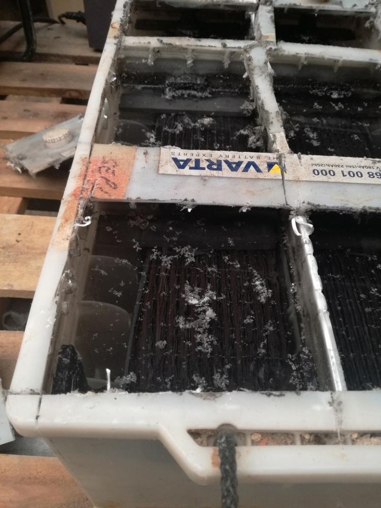

Hola a todos.
Me regalaron 2 baterias monoblock varta. Muy sulfatada, con un vaso, imposible de recuperar, densidad 0 y no entra en razon.
No queria dejarla en el rincon, sin abrirla y saber que hay por ahi dentro. Pongo unas fotos, aunque la luz de mi tef no acompañe demasiado.
Seguro mas de uno, no ha abierto nunca una bateria a la fuerza bruta, ja ja
El polvo blanco o virutas de plastico se han producido por la amoladora.
Archivo adjunto 18871 Archivo adjunto 18872 Archivo adjunto 18873
Archivo adjunto 18874 Archivo adjunto 18875

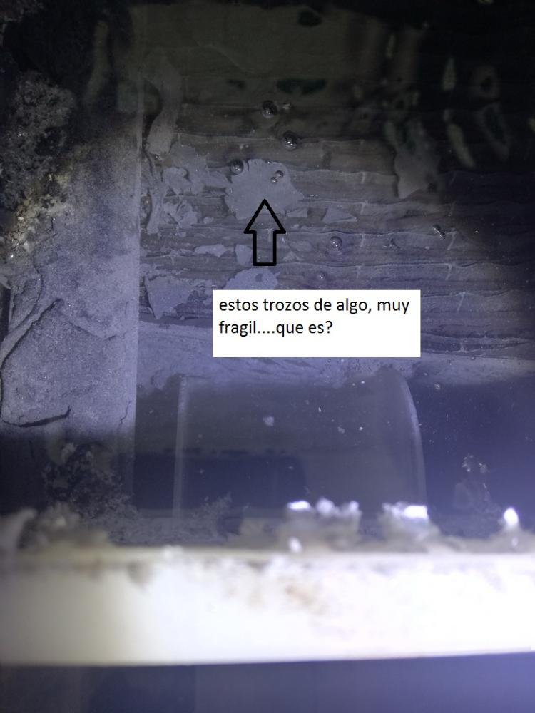

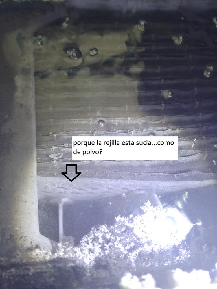

2 preguntas facilitas ...
No me parecen tan fáciles, las preguntas! Lo único que se me ocurre, es que las dos "cosas" (los trozos frágiles y el polvo) sean poso, es decir, partículas de plomo que se han desprendido de las placas. Pero el poso suele estar abajo, al fondo de las baterías. La habías movido mucho, esa baterías, antes de abrirla?

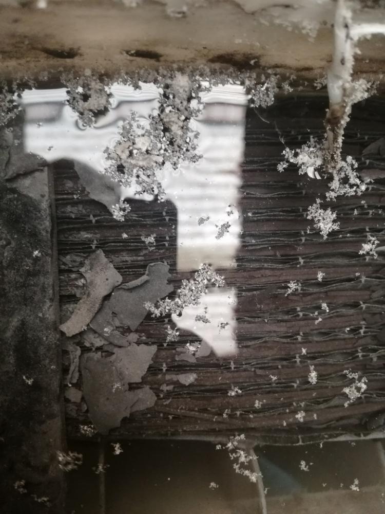

En mi opinión, esa cascarilla frágil que ves, se ha desprendido del puente o colector que hay encima, si te fijas se ve que esta descascarillado. Si es blanquecino debe ser sulfato de plomo, al igual que ese polvo en suspensión que se habrá adherido a la rejilla.
Re: Abriendo o destrozando bateria monoblok varta. Imagenes.
Si, creo que si. Los trozos que veo, tienen la pinta que salieron del puente, que la verdad, no estan muy lisos, parece lo que comentas.

Otro tema a comprobar, aprovechando que la tienes estripada del todo, es comprobar la continuidad de las soldaduras entre celda y celda. En algunas de automoción, esta soldadura se suelta, yo he reaprovechado alguna abriendo y resoldando por encima.
Aunque no creo que sea ese tu caso... si ya le estas poniendo la fuente directamente sobre los puentes de la misma celda o vaso. Lo que tendrías que hacer también es 'raspar' un poco por el punto donde la conectas, pues aunque el oxido de plomo si que es conductor, el sulfato no lo es tanto o muy poco.
Para intentar recuperarlo, podrías intentar aumentar la tensión todavía más, pero a condición de limitar la corriente a un nivel bajo ( 0,5, ó 1 ó 2 A ) al menos al principio, obervando a menudo, hasta que veas que va aumentando corriente y bajando tensión. Para esto, una fuente regulable es lo ideal.
