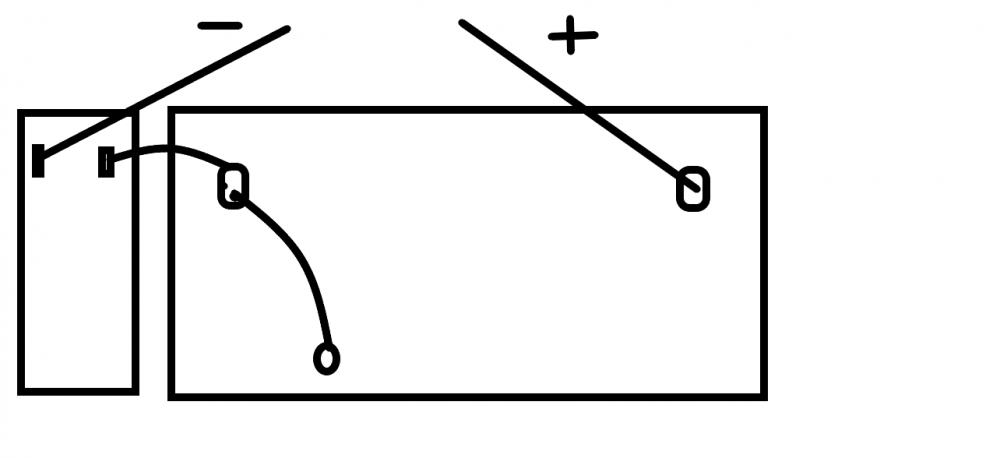

he leido q se podria cortocircuitar la celda aislada y sustituir por un vaso exterior de 2v.es eso posible?si es posible como se haria?

por lo que veo solo hay que atornillar en los puentes y conectar un tornillo con otro no?
mi celda dañada es la del borne positivo,solo tendria que taladrar un puente y de hay al borne no?
despues colocar el vaso de 2v externo en serie conectado a ese mismo borne no.
seria asi?:
Archivo adjunto 18882

seria asi?
Correcto. Pero ojo con el tornillo, que el ácido se lo comería. Tienes que vaciar la celda, antes de puentear

ok,muchas gracias lo probare haber si le saco algunos meses mas
