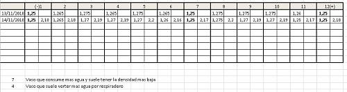

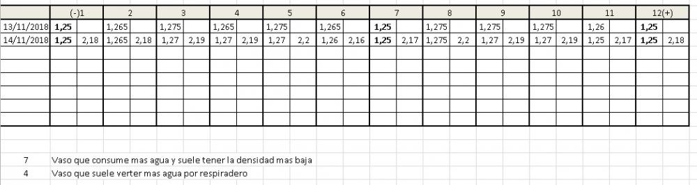

    Así están mis cynetic a día de hoy, hice una medición ayer pero no estaba seguro que hubiesen completado la absorción y hoy he vuelto a medir, llevamos una semana larga con nubes y sol pero casi todos todos los días han llegado al 100% aunque dudo que muchos días hayan completado la absorción de 90min que tienen programado, llevan tres meses instaladas y la ultima ecualización fue hace 15 dias, 60min a 31'2v. Tienen una descarga diaria del 10% solamente.
    Creo que tendré que aumentar el tiempo de ecualización.
