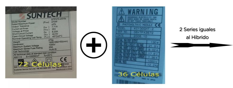

Bueno, resulta que mi vecino quiere meter más placa ahora que tiene el híbrido y dado el "mezcladillo" que tiene me surgen muchas dudas.
Por cuestión de pasta quiere meter dos placas más aprovechando lo que tiene y sin meter otro regulador aparte.
La instalación consta de dos series como la de la imagen en paralelo a un Hibrido de 24V PF 1.0 comprado hace un par de meses. La batería son 12 vasos de 290Ah C5 (En teoría, eso ponía en la factura pero son usadas). También tiene un generador chinorris de 5500W que sorprendentemente funciona de maravilla con el híbrido.
Su intención es aumentar un poco la producción, con lo que tiene se está apañando ahora en verano sin problemas, pero ahora que ha puesto una nevera eléctrica no le vendrá mal algo más de placa en invierno. Tampoco es vivienda habitual aunque si bastante usada
Pues eso... Como aumentar placas a este sistema sin quitar lo que hay y gastando lo menos posible?
Desde ya gracias por las repuestas...
Adjunto imagen de como tiene las placas, son dos series como esta en paralelo.
Las placas estan a unos 30/40º de inclinación orientadas al sur con una ligera desviación al este (algo menos de 10º)
Archivo adjunto 18838
Pues lo más económica sería añadir una placa de ~230Wp con 60 células (de segunda mano) a cada serie
Las series de ahora entregan una intensidad máxima de 7.39A; una placa de 230Wp 60c cuadra bien, con Imp=7.67A
Cada serie tendría Vmp = (35V + 17.6V + 30V) = 82.6V, con Imp=7.39A (610Wp), que en la vida real serán solo ~73V (540W)
Dos series entregarán hasta 1080W, que a 27V será Imax=40A a batería - ningún problema para el regulador de 60A

Una preguntita más;
Ha encontrado muy bien de precio dos placas de 60c con Vmp 31.08V y Imp8.70A de 270W
Poniendo estás se quedaría igual que con tu opción o habría algún problema?
Da completamente igual. Pero la potencia nominal de cada una de estas placas se reduciría a 31.08V*7.39A = 230Wp
