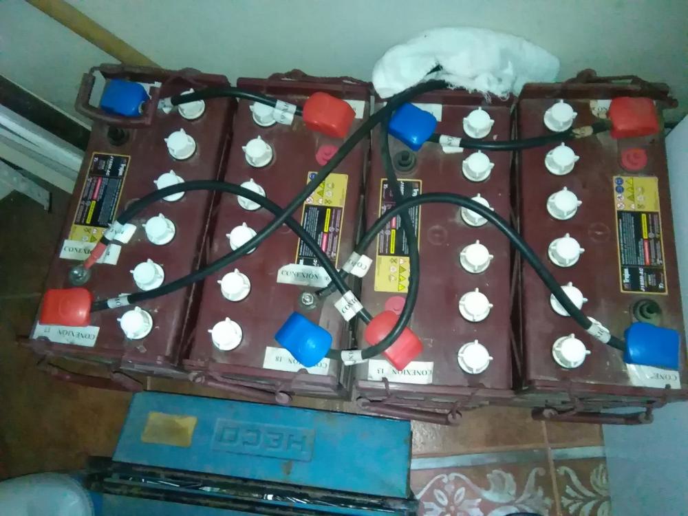

Buenos días, me gustaría saber dónde puedo y debo conectar un gran externo (adjunto foto de mis baterías) para dos placas y cómo debo configurar.
El cobarde me dijo que lo pusiera 0.2V por debajo del híbrido, para dejarlo como esclavo, esa bajada de voltaje dónde debe ser, en carga o en flotación?. También me gustaría saber si debo ecualizar desde este regulador ya que llega hasta 34V y mi híbrido hasta 31V.
En las baterías acepto consejos por si alguien ve algo raro, futuras sustituciones, posibilidades etc etc.
Archivo adjunto 18806
Los dos cables pegados a la caja de herramientas son los que van al híbrido. El + de la izquierda y el negativo.

¿Cómo ves la conexión de las baterías, están en serie de dos y una conexión paralela?.
Están en serie-paralelo, 2S2P. En serie se suma la tensión y en paralelo la capacidad. Si cada monoblock es de 12V 225Ah, el banco es de 24V 450Ah (10.8kWh nominales; 4kWh útiles)

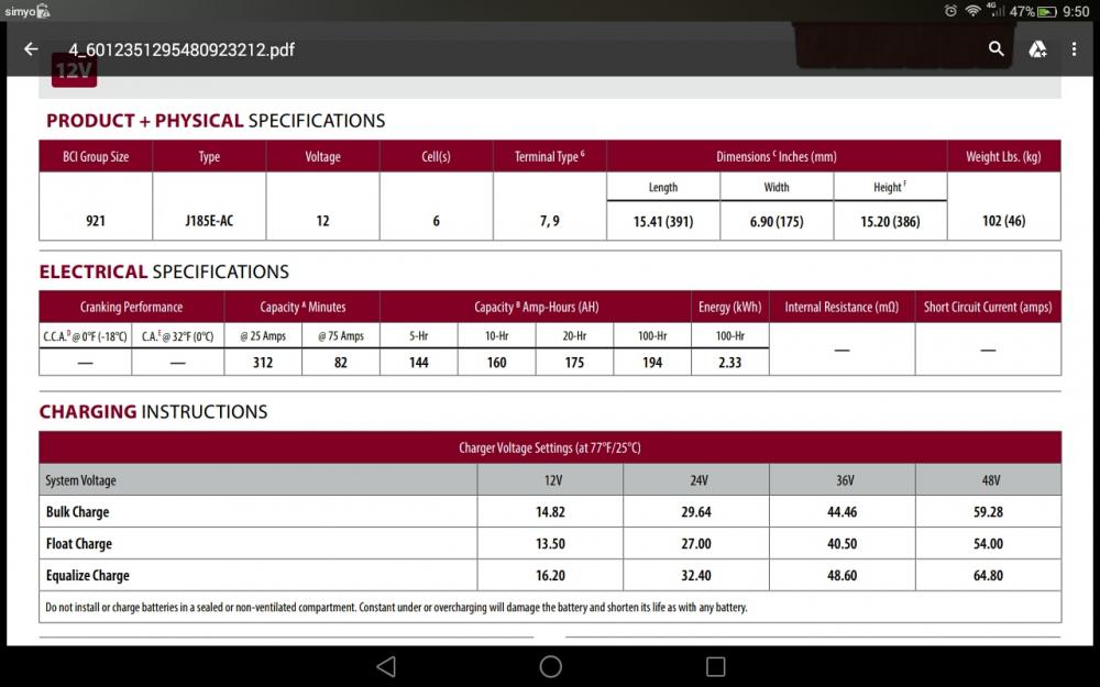

Yo de electricidad lo justo, te paso una captura de las características de mis baterías por si ves algo raro o que yo no entiendo. Según ese 5% de carga, creo que esa corriente de 20A entra dentro de los márgenes que recomiendan en ese enlace. Saludos y mil gracias.

Yo de electricidad lo justo, te paso una captura de las características de mis baterías ...
En mi post #8 solo quería decirte, que 20A a 31V es normal, uses el regulador que sea. No hay para preocuparse
En la ficha de tus baterías veo que necesitan las tensiones de carga altas y que la capacidad es de "solo" 160Ah C10. Es decir, 4 monoblocks en 2S2P tendrán 320Ah C10 a 24V (7.68kWh nominales, ~2.6kWh utilizables)

Está puesto a 28.8 en absorción, serà por la temperatura? Estas son las cosas que me irritan, si saben que es para Córdoba, pues un papelito con los parámetros a cambiar según estación del año.

Está puesto a 28.8 en absorción, serà por la temperatura? ... si saben que es para Córdoba
No "saben" que es para Córdoba. Los Axpert salen de fábrica con 28.8V en absorción; es una tensión media que sirve para muchas baterías. La tuya requiere una tensión más alta, 29.6V en absorción. En verano, si la batería está a ~35C, ~1V menos (28.6V) y en invierno, ~1V más (30.6V). Es decir, de momento está bien, con 28.8V
