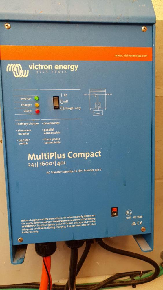

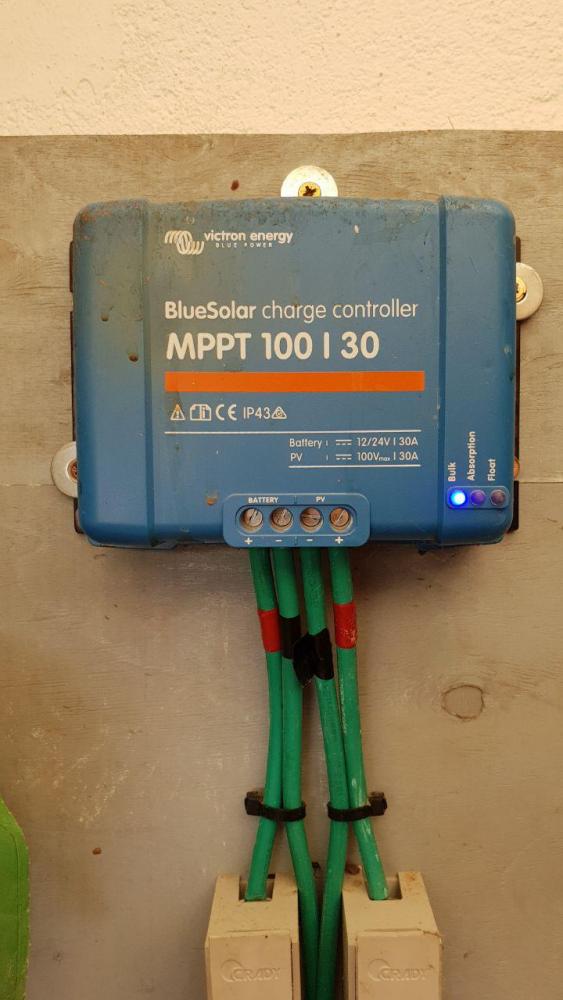

- un regulador ( se dice asi?) victron bluesolar MPPT 100/30
-un inversor cargador victron multiplus compact 24/1600/40

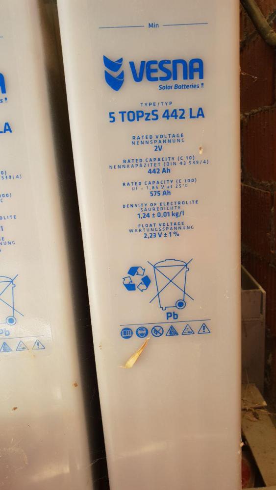

- 12 baterías vesna 5 topzs 442 LA (pone un montón de cosas mas pero ahí voy, que no tengo ni papa)
os pongo foto de todo por si soy un torpe.

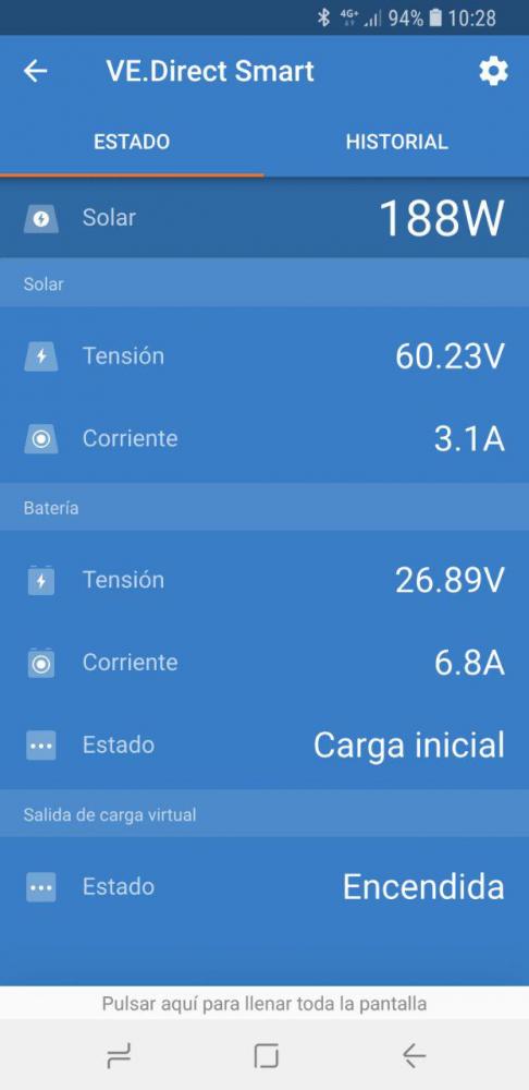

Como esto últimamente ha dejado de pasar, le instalé al regulador un smart dongle para recabar información. Si bien no me ha servido de nada porque simplemente no se interpretar los datos que me aporta. Ya me he enterado de que tengo que instalar también un monitor al inversor para conocer el estado de carga de las baterías ( algo tipo BMV 700).

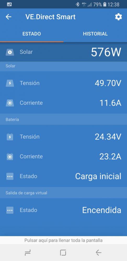

El caso es que cuando activo el dongle obtengo lo siquiente:
Archivo adjunto 18800
Esto a las 12 de la mañana y con la depuradora en marcha. pero no se si carga bien, mal de mas de menos porque no conozco la relacion entre la tension y la corriente, y si lo apago todo tampoco observo diferencias notables.

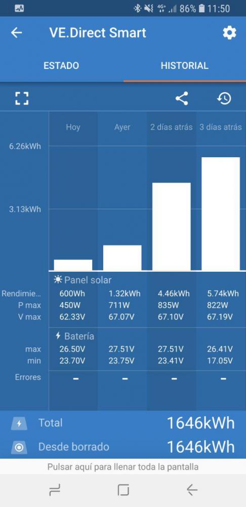

Aqui tengo una captura de parte del historico y no se porque carga de este modo, siempre esta en modo bulk.
Archivo adjunto 18801

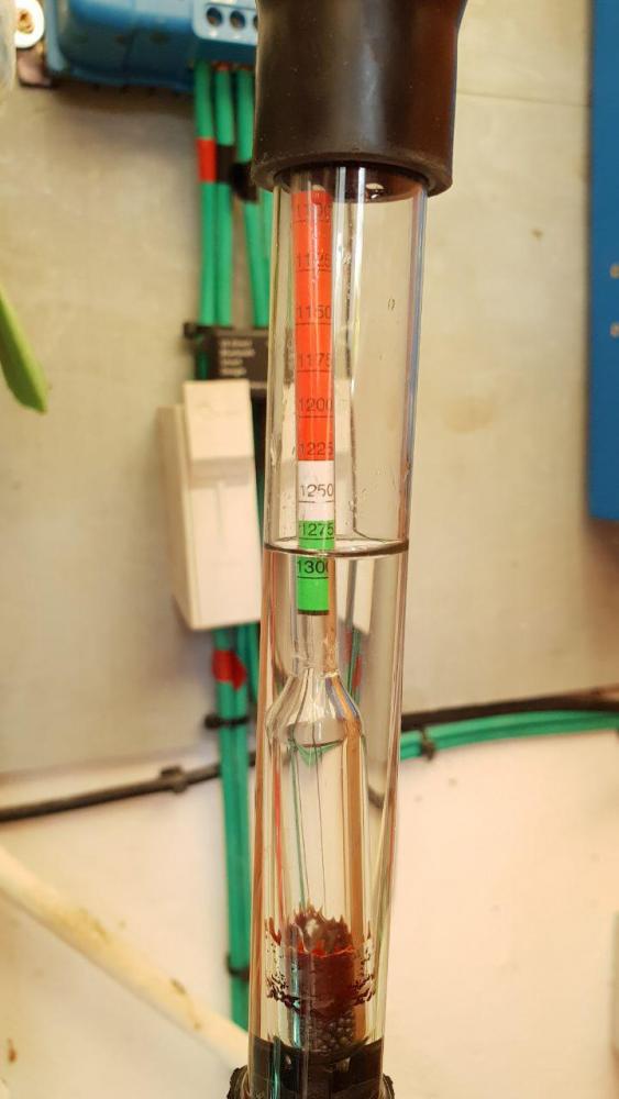

Hola a todos, antes de nada agradeceros los consejos y las explicaciones.
Vamos haciendo los deberes:
Me he agenciado un densiometro, y he medido esta mañana las baterias, mas o menos estaban todas asi:

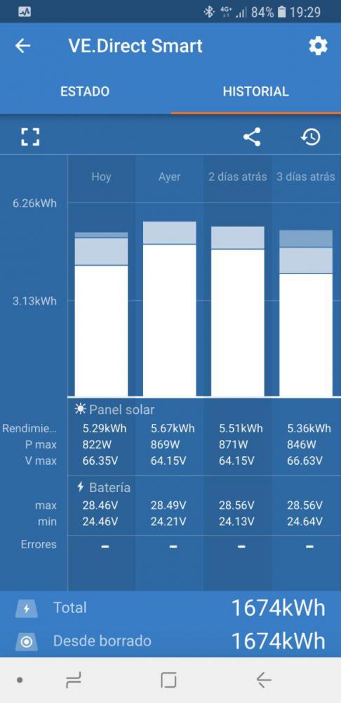

En el momento de la medicion, el regulador me daba la siguiente informacion:
Archivo adjunto 18808
He revisado el historico de los ultimos 30 dias y lo tenia tal que asi:
Archivo adjunto 18809
Por lo que he podido comprobar que en los dos ultimos dias ( y especialmente ayer) unicamente con el uso de la depuradora entraba hasta en modo float....

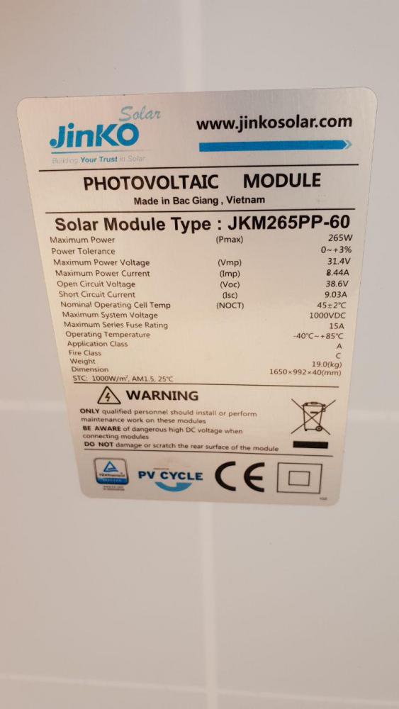

Me he subido al tejado y tengo cuatro placas identicas, y esta es la pegatina que traen:
Archivo adjunto 18810

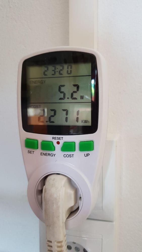

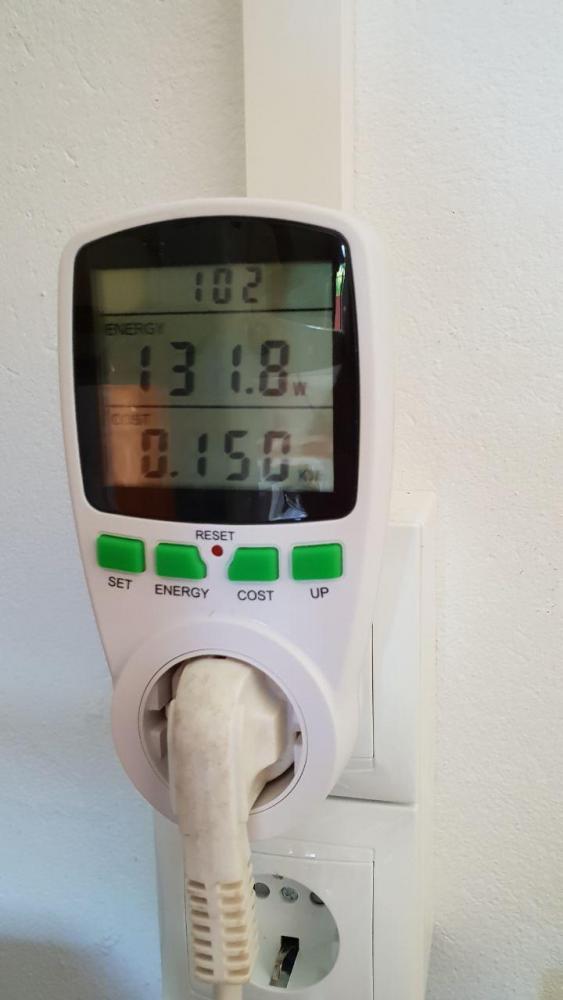

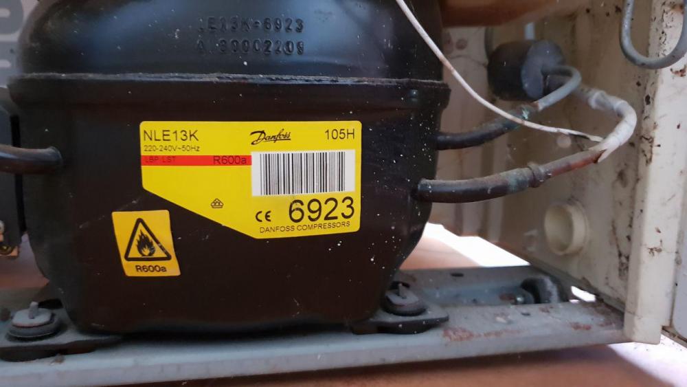

Y por ultimo le he instalado un medidor de corriente al frigorifico, lo he tenido encendido una hora ( despues de varios dias apagado) y esta es la lectura realizada:
Archivo adjunto 18811
Al principio ponía un consumo de 150W pero ha ido bajando y en el momento de irme andaba por los 120W

la densidad de las baterias esta hasta demasiado alta para lo que dice el fabricante, asi que habra que revisar las tensiones de carga, que por cierto aun no las has puesto, picale a la rueda dentada y te saldran. En el momento de la toma igual estaba en flotacion, pues segun el fabricante es 26.8v y el dongle nos dice 26,9V (hay que saber los valores del regulador)
Si todas tienen la misma densidad , la verdad es que la ecualizacion no hace falta, aunque no sabemos si el la hace automaticamente, pues es raro que sin ecualizacion los vasos tengan todos una densidad parecida.
Las placas estan dando lo que se espera de ellas acorde al historico de cargas. Eso si, el dia que cargo poco ,seguramente estaria nublado. Y ese dia hay que procurar vigilar la bateria, aunque solo un dia no es un problema si no baja a los niveles de desconexion del inversor.
El medidor de potencia es una buena idea, ahora podras saber cuanto te consume la nevera durante el dia y mejor aun, desde el anochecer hasta que las placas dan energia. El consumo puntual no esta mal, lo que hay que ver es cuantas horas se pasa en marcha, es decir el consumo diario, nocturno y total.

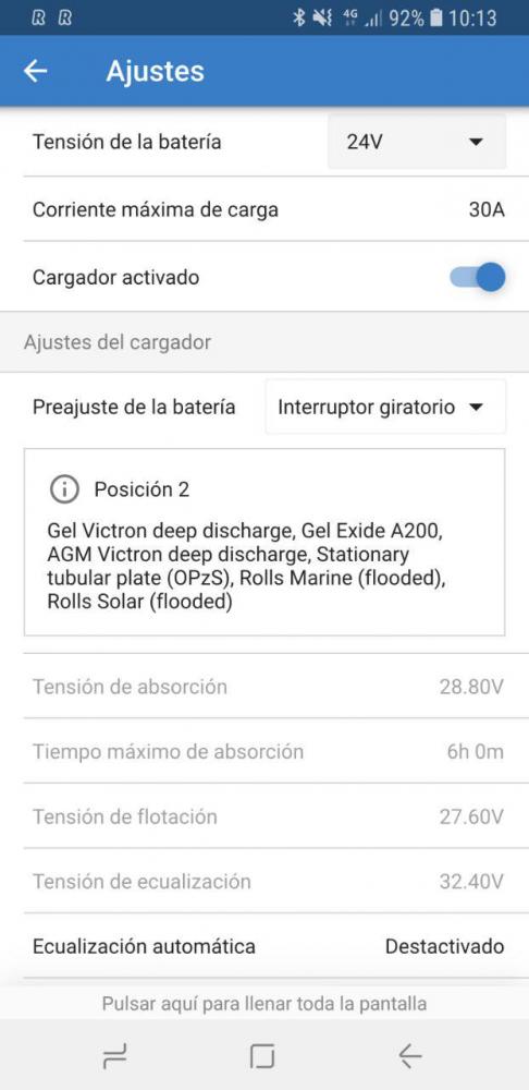

Hola de nuevo, aquí vuelvo con los deberes listos.
He mirado la configuracion del regulador y supongo que hablamos de esta pestaña:
Archivo adjunto 18815
Lo que no veo por ningun lado es la carga inicial o modo bulk.
A parte de esto he tomado una medida del consumo de la nevera durante sus primeras 24 H de funcionamiento, con el congelador vacio y con unos 10 litros de liquidos varios en la nevera, y el resultado ha sido el siguiente:
Archivo adjunto 18816
Osea, que entiendo que consume unos 2,5 KW cada 24 horas de media. siendo su consumo cuando el compresor esta en marcha de entre 120 y 150 W y cuando esta parado de esos 5W que salen en la imagen.

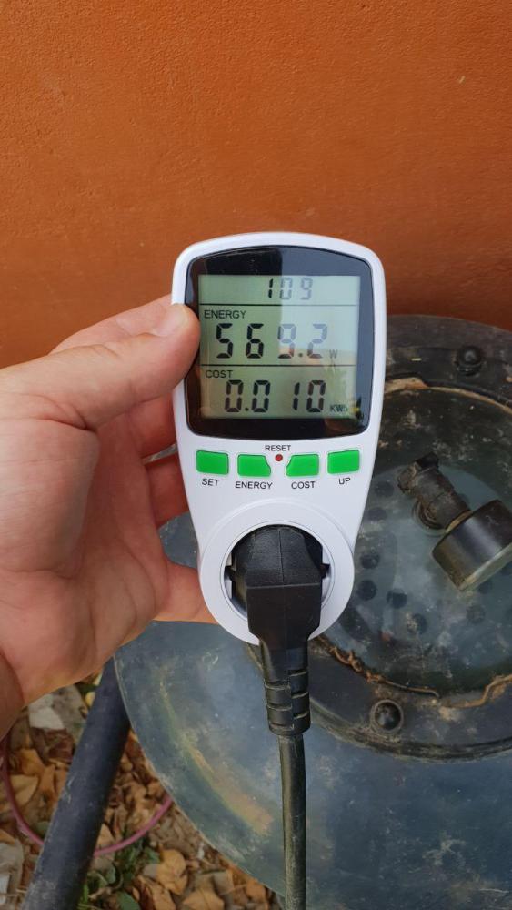

Ademas he medido también la bomba de la depuradora arrojando este resultado:
Archivo adjunto 18817
Por lo que extrapolando datos y suponiendole un consumo regular durante sus 4 horas de uso, serian aproximadamente otros 2,5 KW

en cuanto al dongle , parece que la tension de flotacion la tienes un poco alta, y que la ecualizacion la tienes que hacer manual.
Pienso que la tension de flotacion alta es la consecuencia de que tus baterias esten un poco sobrecargadas (densidad un poco alta), pero alguien que tenga la misma bateria igual nos dice cuales son sus valores
Pero algo no me cuadra, las graficas de produccion muestran que la bateria no pasa de 27,5V y eso podria indicar que no hace absorcion, igual es que la bateria necesita mas carga, pero la densidad lo desmiente . No tengo tu regulador y no se como interpetrar que no se ve la tension subir de 27,5V y la densidad tiene valores de sobrecarga, a ver si alguien nos lo aclara.
En cuanto a la nevera, si que es un poco gastona, consume mas que mi frigorifico de 2 puertas americano. Podrias pensar en conseguir una nevera nueva de las de A+ o A++.
Todo lo que has supuesto es correcto, cuando las placas producen alimentan los consumos y lo que sobra a la bateria, y viceversa, si falta produccion tira de la bateria.
En cuanto a la capacidad de la bateria te lo puse ayer , tienes unos 4xx A, y que no deberias descargar mas alla del 30%, eso son 2'8Kwh el dia que estan al 100% cargadas.
Y tu mismo lo has escrito, si cargas sobre los 5Kwh, y consumes sobre 5KWh entre el dia y la noche la bateria sufrira. Algunos dias con produccion baja tendras problemas. Tienes que reducir consumos si o si, o aumentar la produccion cosa mas complicada.

Re: Novato total, no se ni lo que tengo
En preajustes de Batería, en el regulador, selecciona definido por el usuario en vez de rueda giratoria y te dejará ajustar voltajes y tiempos a tu antojo.
Archivo adjunto 18807
ATTACH]
No se si sera efecto optico pero da la sensacion de que el densimetro no esta flotando correctamente, parece que el bulbo descansa sobre la goma negra que confoema el tubo de aspiracion con lo que el valor medido no es real y si hubieras aspirado menos electrolito verias el nivel en valore de mas densidad todavia, adjunto figura donde se puede apreciar que el bulbo no debe de tocar el fondo.
Archivo adjunto 18818
solflitos
Hola a todos, gracias por la info, hoy volveré a controlar la densidad de las baterías y me asegurare de este punto.
Gracias por el link sobre el consumo de las baterías también.
He estado consultando el foro y he podido comprobar que mi nevera es una devoradora de electricidad, con unos consumos 10 veces superiores a los de una A+++, por lo que definitivamente toca cambio de nevera.
Le he conectado un temporizador para evitar que coincida encendida con la depuradora y parece que eso le ha sentado bastante bien a las baterias, ya que en las horas centrales, entre las dos cosas se chupaban toda la produccion y no parecia que cargasen las baterias.
También la he programado para que funcione la mitad de las horas por la noche y he conseguido estas lecturas del dongle tras un par de días:
Archivo adjunto 18829
Así que parece que la cosa ha mejorado un poco.
Muchas gracias por vuestros aportes que he han ayudado bastante a darle un giro a mi eficiencia energética en la instalación.
( Ahora corro gritando como un loco cuando alguien enciende una luz de día );):D
Tu nevera consume mucho, pero tampoco son 10 veces más que otra
En tu post #14 dices, que tu nevera consume 2.27kWh en 24 horas. Una nevera A+++ consume algo menos de 1kWh en 24 horas, es decir, un factor 3 menos. Pero vale, con una nevera nueva ahorrarías bastante energía, eso es cierto
el_cobarde
Gracias por tu info, vamos a ver que me parece que entonces aun no entiendo demasiado bien esto del consumo.
si un fabricante indica un consumo de 175 Kw/año, yo interpreto que de media seria 175/365=0.47Kw/día.
si la mía consume en un día 2.27Kw, esto por 365 días daría 828 Kw/año.
Cierto que no son 10 veces mas pero vamos que si que me parecía una verdadera pasada la diferencia.
Aun así, creo que será mucho mas eficiente y alargaré la vida de las baterías.
Desde que ando por este foro parece que la cosa va mejorando, asi que muchas gracias a todos.

No va tanto asi, es como si dices el dinero en calefaccion que gastas al año. En invierno vas a gastar mas que en verano. El frigo parecido. En verano gasta mas que en invierno. Lo que gasta es proporcional a lo que tiene que enfriar con respecto a la temperatura ambiente. Luego esta lo que abres la puerta, lo que lo llenas... de todas formas ese consumo es mas pars comparar frigos. En la realidad no se cumple mucho.
Correcto, pero son kWh, no kW. Pero el consumo que indica el fabricante es en condiciones de laboratio. En la vida real puede ser casi el doble, por ejemplo 300kWh/año, cuando la ficha técnica dice 175kWh/año
